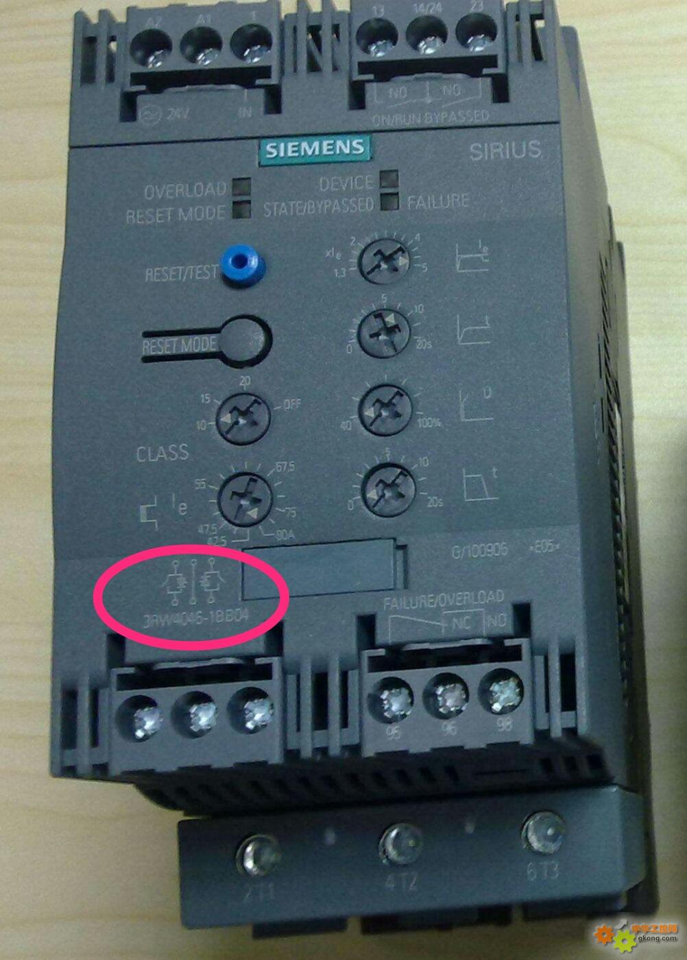

头一次接触西门子软起,发现L2相是直通的即中间那一相,拆开发现中间这一相没有可控硅,空的。想请教前辈们怎么回事,先谢谢了。

正常啊!外壳上就看得见了!

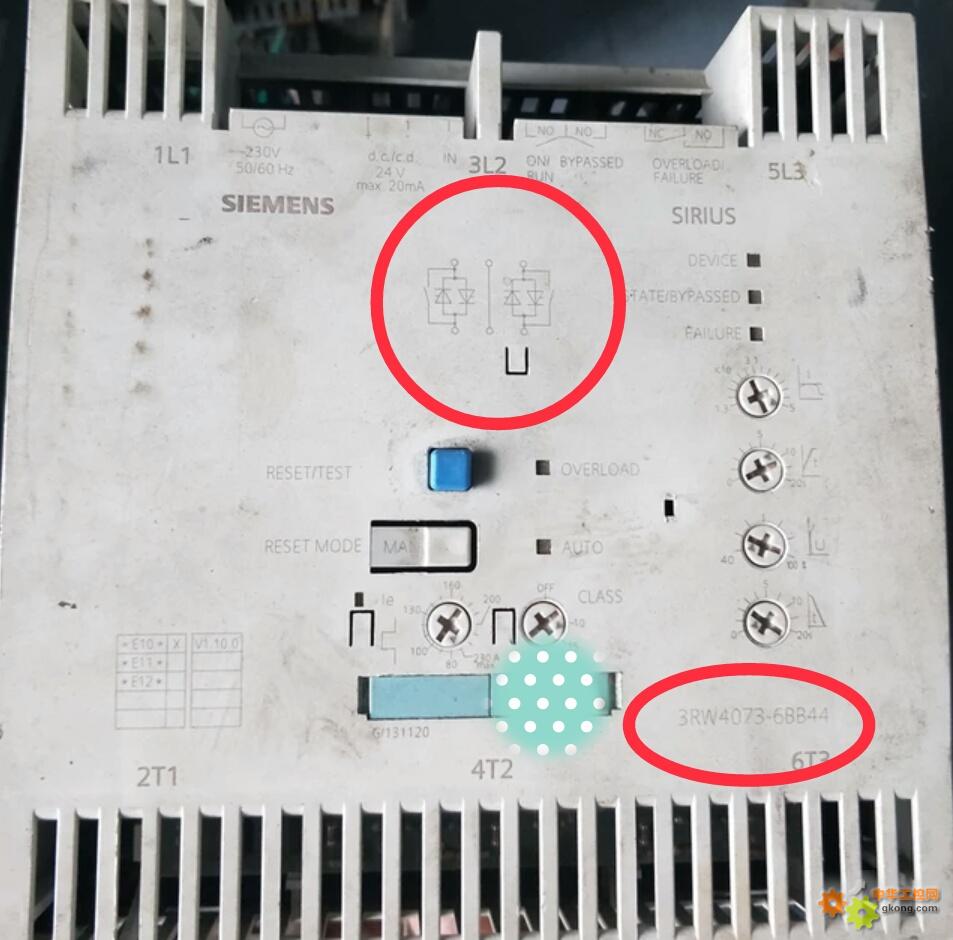

嗯 谢谢前辈热心解答   还拍照解惑谢谢了   只是我的功率比你的大些上边没有类似图标

功率大的应该也有的啊!

回复 #5楼 zzn6737
然而这上边确实没看见类似图标

以下是引用你本非你在2018/12/31 15:34:26的发言:
然而这上边确实没看见类似图标
没图没真像!!

不好意思前辈  这两天没上网   才发现消息   谢谢您百忙之中还抽空关注此贴   您说得对 有图标   是我粗心了  没看到。
