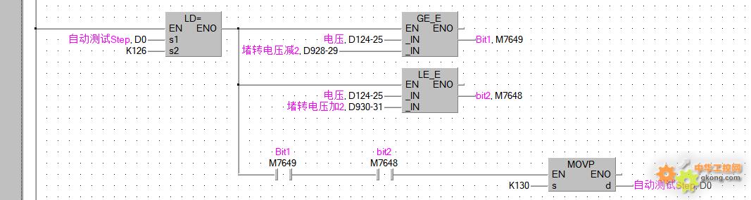

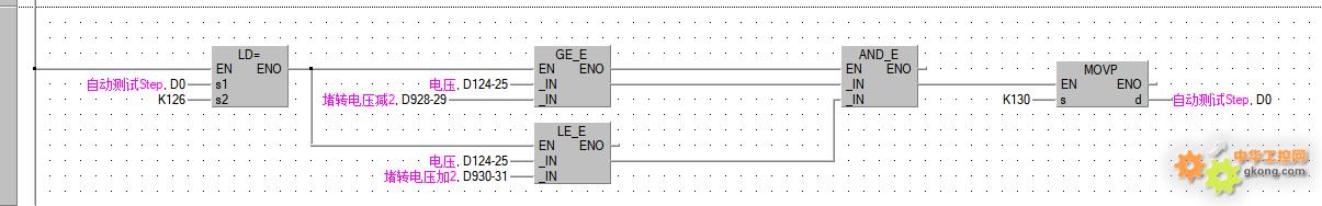

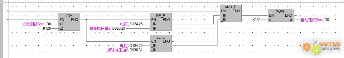

这两种写法都有问题,程序偶尔执行,偶尔不执行,不知道错在哪

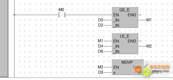

我个人认为:
既然是需要GE和LE指令都为真时,才执行MOVP指令,那么何不将程序改写成如下这种模式呢?
彻底不使用AND指令。
Good Luck~

我个人认为是程序问题,不过你可以尝试使用变量链接而不是使用连线链接。
例如:
当然,这种方式下编译你可能收到一个网段中含有多个梯形图块的警告,不影响使用。
在FBD中,块的摆放位置很有讲究,其决定了扫描顺序。
Good Luck~

回复 #1楼 cvlsam
改成这样才能一直正常执行

回复 #3楼 cvlsam
是的,我改成了。 就正常了,但是感觉麻烦了。还要建立变量
