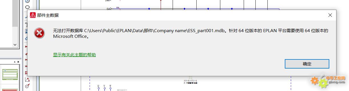

电脑是win10系统,EPLAN2.7部件数据库打不开,Office也有装Access还是打不开,望各位大师指点迷津!!!(如下图)

你装的OFFICE是32位的吧,下载个64位的安装上即可

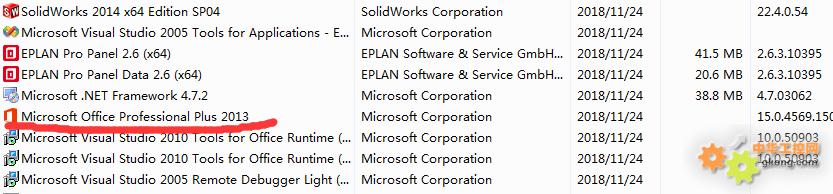

是64位啊

你装的是office 365,不是Mxxx Office

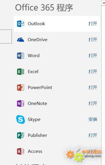

发表于:2018/12/26 15:09:17
我装的是这个版本的,运行正常

发表于:2018/12/26 16:09:29
Office升级为64位的微软Office
