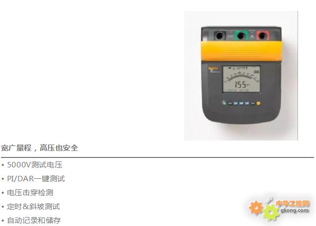

而福禄克的1550C
恰恰包含了这两个功能
内置的测试程序
不仅能帮你省下大把时间
还能提供重要的诊断和预测性维护信息
Fluke 1550C高压绝缘测试仪
宽广量程,高压也安全
· 5000V测试电压
· PI/DAR一键测试
· 电压击穿检测
· 定时&斜坡测试
· 自动记录和储存
                                                      Fluke 1550C
                                                全能,可靠的绝缘测试帮手
