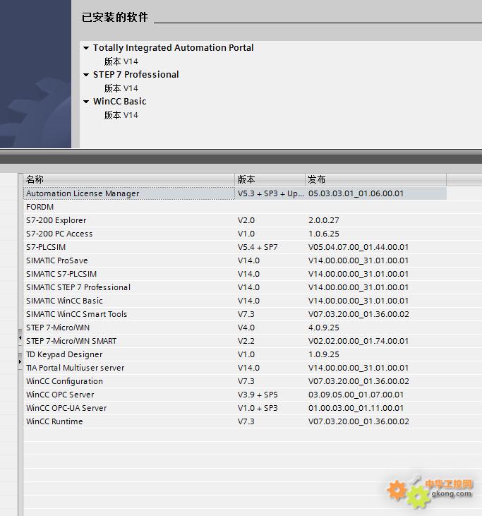

我的博图V14安装的是WINCC Basic,如何升级为Comfort?

是不是直接下载Comfort版本就行了,而且必须也是V14吗?之前下载了一个好像不行,去哪里下比较好?

1、你必须安装与TIA STEP7相同版本的WinCC_Comfort版本的软件。
2、你可以去西门子官网下载该软件:
https://support.industry.siemens.com/cs/document/109740228/simatic-wincc-v14-%E8%AF%95%E7%94%A8%E7%89%88%E4%B8%8B%E8%BD%BD?dti=0&pnid=13613&lc=zh-CN
