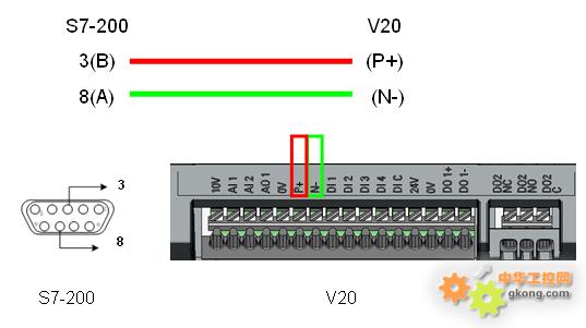

2. 用通信电缆将S7-200SMART自带的RS485接口与V20的RS485接口相连(注意端口连接规则:V20的
P+对3、N-对8),如下图所示:

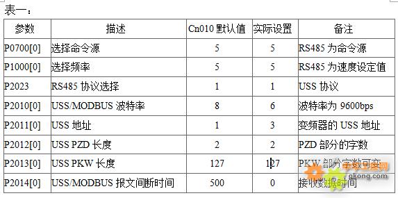

V20 可以通过选择连接宏Cn010实现USS控制,也可以通过直接更改变频器参数的方法来实现。参数设置如下表所示:

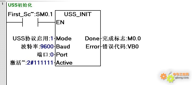

1)使用USS协议的初始化模块初始化 RS485端口:
EN使能:每次改变通讯状态都应该执行一次初始化指令。所以EN信号应该通过边沿或SM0.1检测元件脉冲激活。
Mode:用这个USS输入值选择通讯协议。
1:为端口指定USS协议,并启用该协议。
0:为端口指定PPI协议,并禁止USS协议。
Port:端口选择。0为系统集成,1为信号板扩展。
Baud: 波特率:9600,19200…115200。(必须与变频器一致)

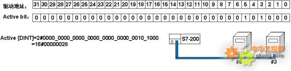

Active:激活驱动地址举例:哪位要激活必须将哪位设置为1。
Done:当USS_INIT 指令执行完成后,Done=1。
Error:指令执行的结果,如果有错误,显示错误代码。

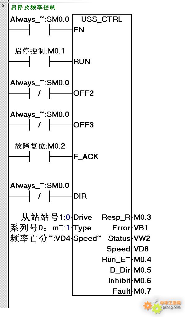

2)使用USS——CTRL模块来控制USS地址为3的变频器,为了运行变频器需要按照表一设置参数:
功能块定义:
EN:通常情况总是激活。
RUN:指示驱动为启用(1),或禁止(0)。
OFF2:允许V20自由停车。
OFF3:允许V20快速停止。
F _ACK:V20故障复位。
DIR:V20转动方向(0:逆时针;1:顺时针)。
Drive:V20地址 0-31。
Speed:速度给定值,以全速的百分比给出 (-200.0~~200.0%,负值时,V20反向)。
Resp_R:轮询V20,扫描时=1,并更新下面值。
Error:错误字节,参见表:USS指令执行错误。
Status:V20返回状态值。
Speed:V20速度,(-200.0~~200.0%)。
Run_EN:V20运行状态(1:运行;0:停止)。
D_DIR:V20转动方向(0:逆时针;1:顺时针)
Inhibit:V20禁止位状态。 (0:启用;1:禁止)。要清除禁止位,必须将Fault清零,
RUN,OFF2, OFF3输入也要清零。
Fault:指示故障状态。根据V20故障表确认故障。故障排除后,置位F _ACK使Fault
清零。

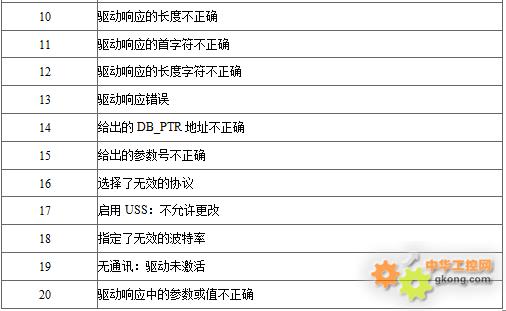

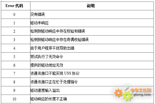

表二:Error 信息

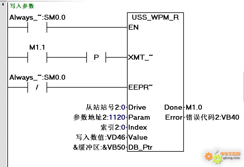

4)举例:使用USS_WPM_R设置参数P1120。
注意:
(1)写参数P1120,其数据类型为float浮点数。
(2)只要给M1.1一个上升沿,就完成一次P1120参数的写操作。
(3)EEPR~的逻辑为0时,写入的值只保存到RAM中,为1时,写入得值保存到EEPROM。
(4)EEPROM中写数据是有次数限制的,V20最多不超过50000次。
(5)需要写入的数值预先存放在VD46中。
