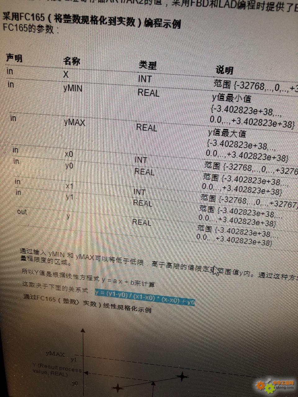

西门子300模拟量读取,液位、压力、流量、电流、电压、温度,都是用FC105吗,给值是用FC106吗?

我都是直接用读取值和模块最大模拟量转化数据转换为浮点数,后面乘以工程量最大值转换为实际工程量,105那是菜鸟用的玩意
说你水平不行就不行。
你说的不就是西门子FC165的功能嘛。
