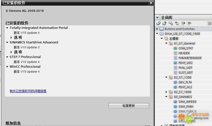

FB284 。。。我跟你卯上了!
[已结贴]
10153
qdppo
文章数:1243
年度积分:460
历史总积分:10153
注册时间:2016/2/13
发表于:2018/12/23 19:37:30

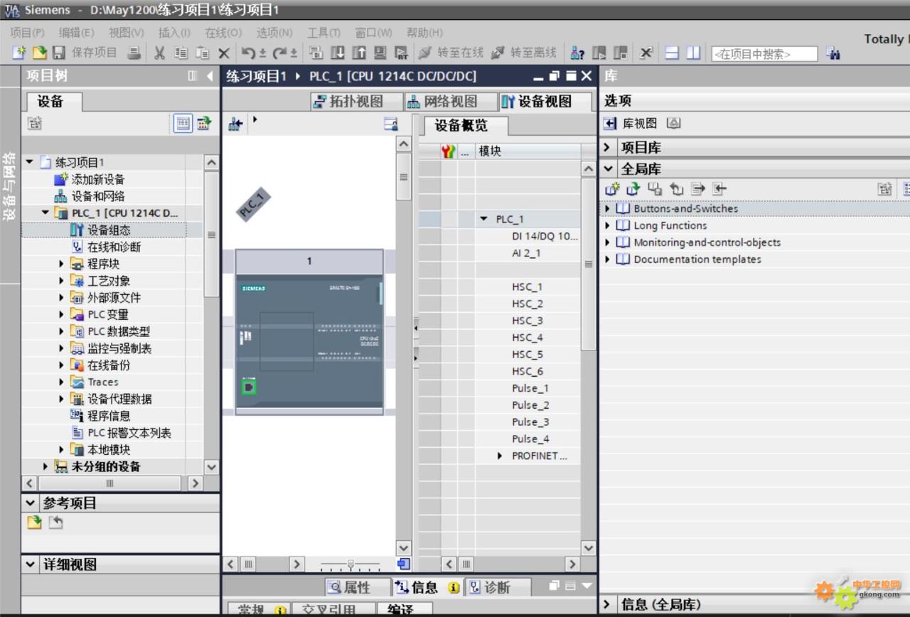

。。。。。我装好了 StartDirve V15.1  下图:
  但是 博图V15里面仍然找不到 FB284 功能块 。下图
我还要怎么操作才能看到那个 FB284 呢!?

发表于:2018/12/24 11:04:11
使用工艺对象不行吗?

         事情是这样的 :这阵子我想玩这个 FB248 运动功能块来控制伺服。然后
         就发现自己的博图V15里面根本就没有这个库文件。坛友告知说是只要安装
         了 StartDirve 这个软件后,播图系统库里面才会有 ---  官方文档也是
         这么说的。接下来我就安装好了 StartDirve V15.1 。。。。
         然而 , 我的博图里面还是什么都没有 !(看我上的图)
         现在就不知道怎么办了。。。会不会是我的人品不好 ?

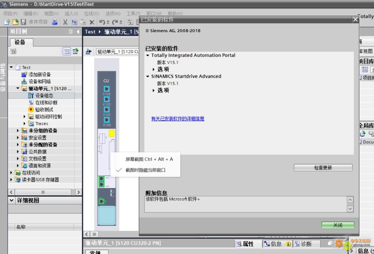

发表于:2018/12/25 13:55:54
以下是引用qdppo在2018/12/24 11:47:31的发言:
以下是引用gk_0在2018/12/24 11:04:11的发言:
使用工艺对象不行吗?
有个文档供你参考
附件:
[本地下载]
[此贴子已经被作者于2018/12/24 11:10:34编辑过]
。。。。。谢谢你的回复。
         博图的工艺组态运动控制我早就玩过了。你推荐的文档我有的,再次谢谢!
V15.1恐怕你需要致电西门子,询问他们是否在StartDrive15.1中包含了对应的库。
