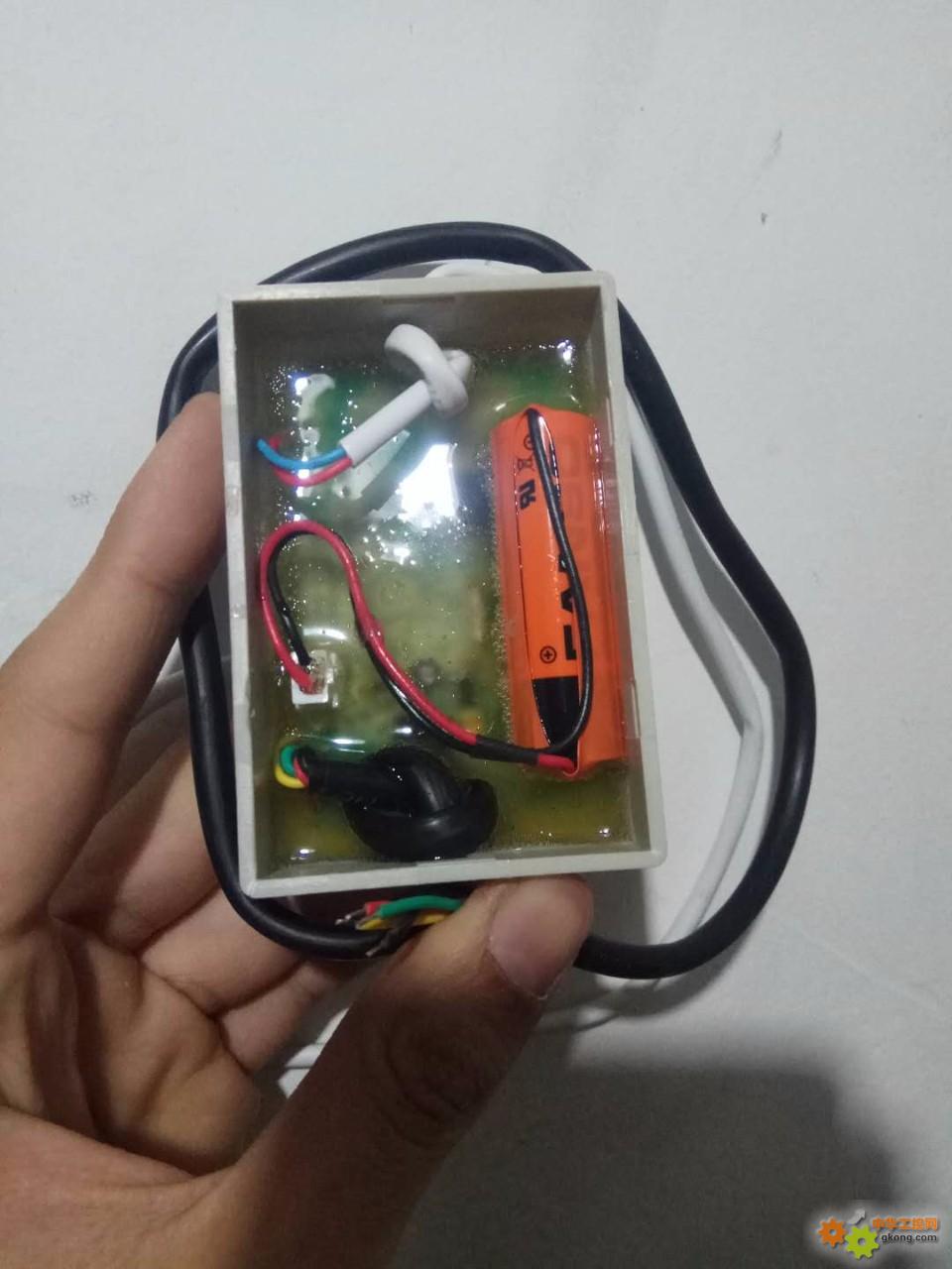

请问这是一个模块,里面不知道是什么材质的胶,这种情况如何清除掉里面的胶体?

这里面是AB胶,只能一点点剥掉!

硬质的还是软质的?如果不考虑以后的使用,先把外壳给一点一点的剪烂,然后再考虑除胶!

AB胶是软的,点了AB胶,里面的电路板很难坏,非常耐用

加热剔除法。

用小刀一点一点的刮吧。

环氧树脂材料,不用想了,用小螺丝批慢慢搞吧,最麻烦这个
