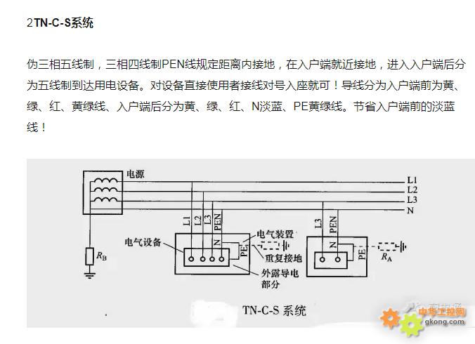

那么,应当是中性点接地系统,漏电开关是四极开关;引出了“零线与地线”,则可能是后面说的“三相五线制”。
去接电源(三相五线制),通电后设备上总漏保跳了。
最后查了下说:他们厂里的电源零线与地线是断路状态,在我们厂设备  没接地   才能正常运行。
可查,设备的N线与PE线是否是分开的,设备的“总漏保”是几极开关;设备若是三相的,是否用到了单相电源。
电源接线情况,可画图查看。

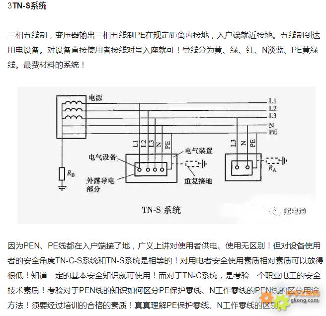

俗称的三相五线制,通常是指TN-S系统,N线与PE线自配电所分开后、不得再连在一起。

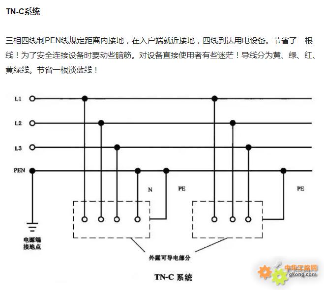

如前所述,零地共用一线(PEN)是TN-C接地系统、同一点引出零地两根线(N、PE)为TN-S接地系统,前者是以往常用的三相四线制供电系统,后者是后来逐渐推广的三相四线制供电系统、且建筑工地需采用TN-S(或TN-C-S)系统。
TN-C系统,由于中性线N与保护线PE共用,PEN线既是电源线(N)、又是保护线(PE),感觉上不太安全;并且,维护不当等情况下、造成PEN断线时,PEN线上可能带高电压、而可能造成接PEN线的诸如设备金属外壳上存在高电压,导致出现不安全因素。
而TN-S系统,由于N与PE分开敷设,故障情况下当N线断开时,就避免了TN-C的缺点;但TN-S系统维护时,需特别注意N与PE自分开后,不得再连接到一起。
