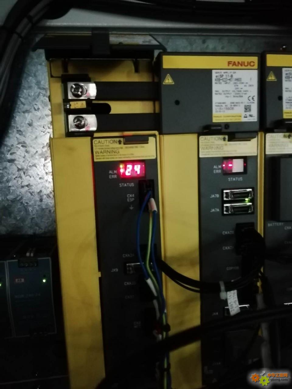

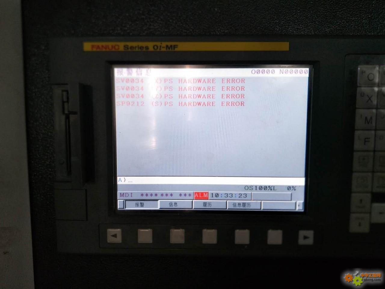

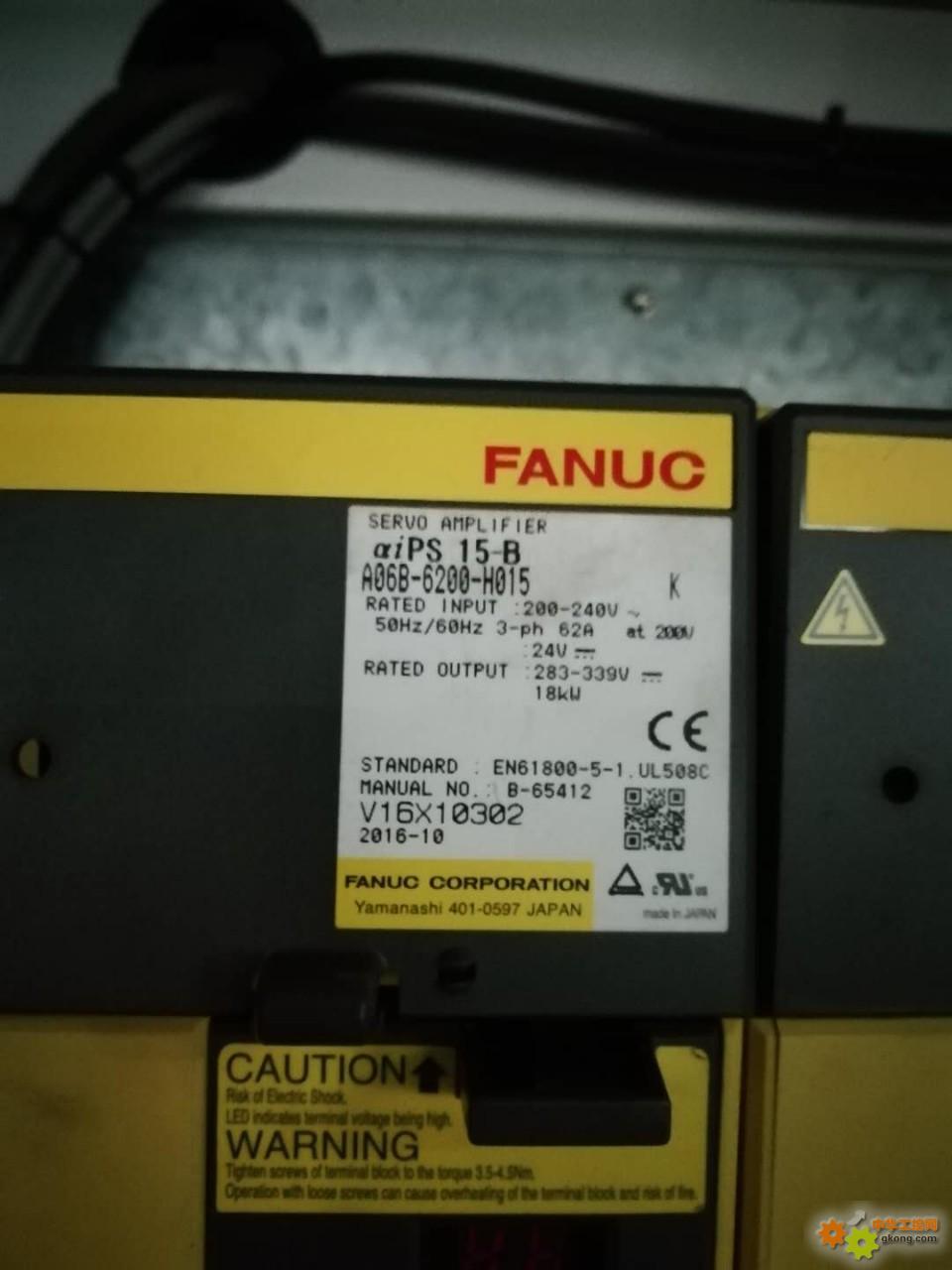

发那科电源模块A06B-6200-H015上电后显示24号代码,机床自检不过,怀疑是通讯故障,及侧板和底板通讯出现故障,重新写入程序到24c04芯片,装机上电还是同样故障,不知是什么问题。

这个是PSM电源模块硬件故障,不是通讯故障,数据文件并未丢失,更换下侧板试试,如果可以了说明侧板问题,维修侧板吧。

查手册看一下24号报警是什么意思?

换条电源与主轴的供电线
