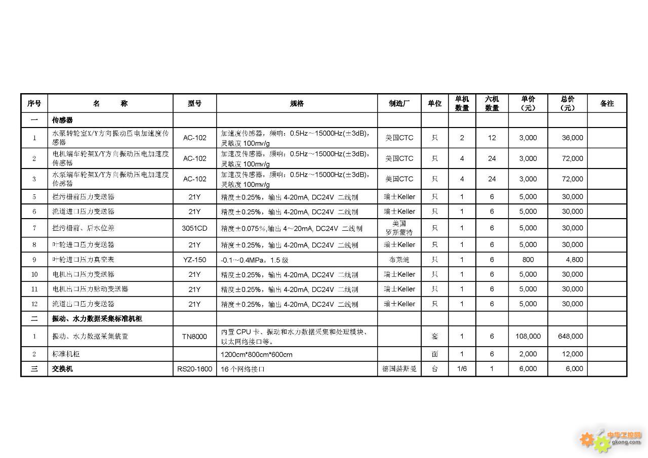

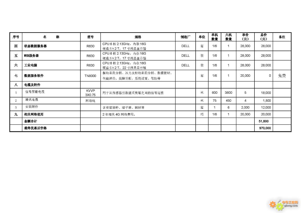

去年开始,我们现在有两个项目都安装在线监测系统了,还没投入到使用中,但一般是仅限于高压的,低压的暂时还没普及。
另外一点就是这些传感器(检测振动幅度,烈度等)全部在泵壳及机壳外部,也就是只能针对与一些特定的干式安装的或者灌流形式的泵,对于潜水泵而言这些传感器的安装很是问题,目前国内应该还没案列。
图片为其中一个项目的应用,当然是把振动检测部分和其它监测做在一起了。

出现了(其他)故障,但没有反映为过流,难以根据电流进行保护;若对可能的电流异常进行提示而人工判断,则需有人值班,还与运行经验、责任心有关。
7楼、8楼等,提到了对振动、温度、声音的监测;11楼所说在线监测系统,有较全面的检测,也许会有较好的效果。
欢迎后续应用情况的介绍。
