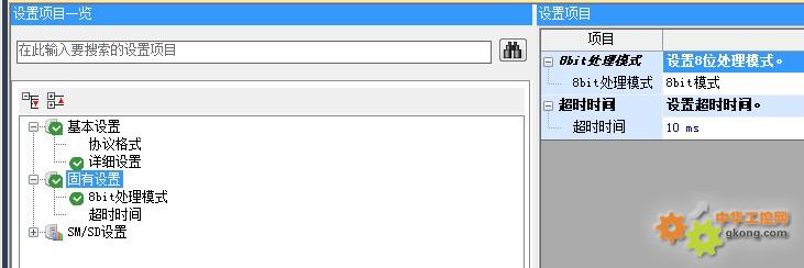

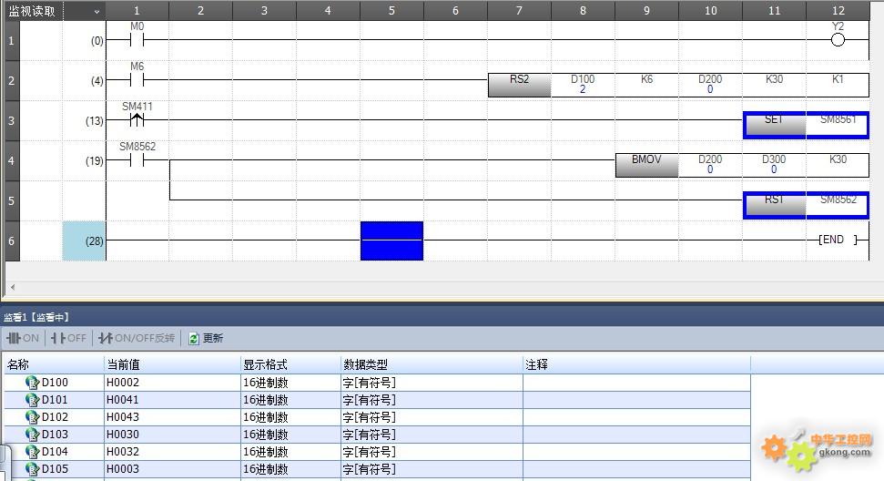

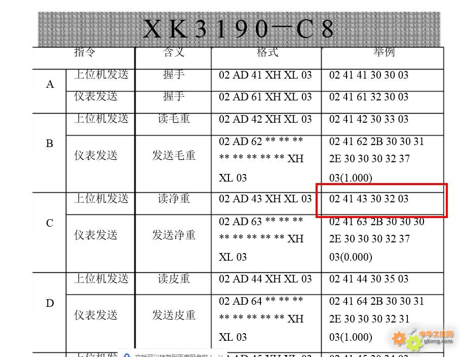

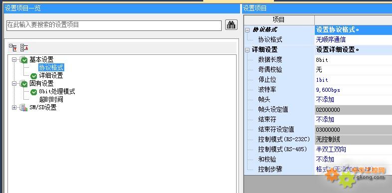

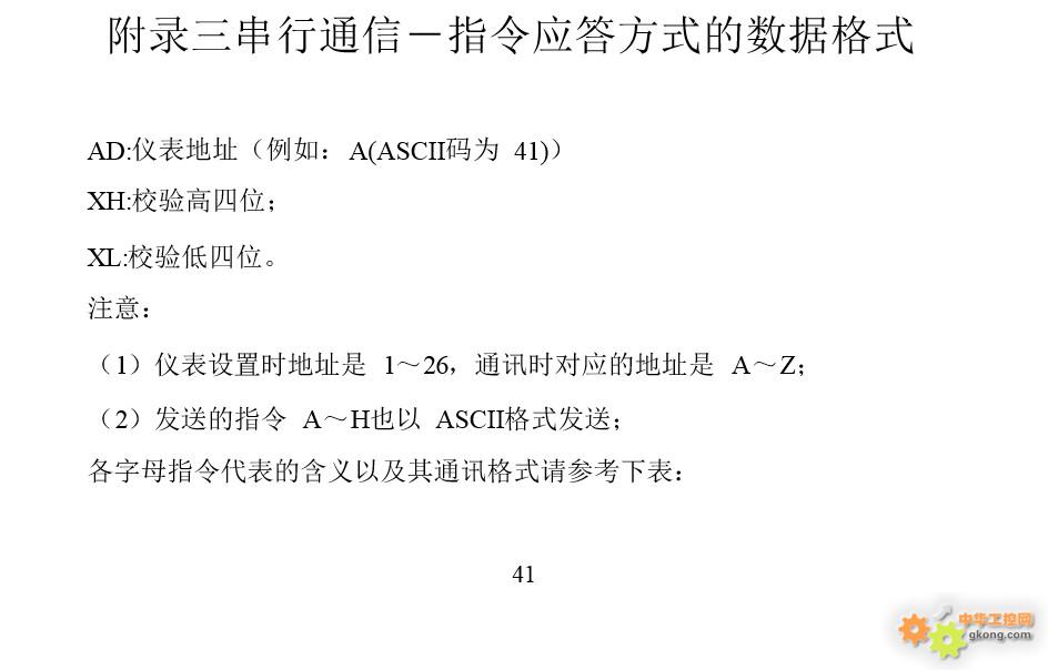

今天试了一下5U的无顺序通讯与MODBUS协议,下图是与耀华称重仪表的无顺序通讯。

无顺序通讯是什么?自由通讯吗?

回复 #1楼 蛇会大学
就是自由协议

发表于:2018/12/20 11:29:05
蛇会大学
在
2018/12/19 22:22:52
无顺序通讯是什么?自由通讯吗?
就是自定义协议!5U的除了可以用ADPRW指令来实现Modbus RTU通信,也可以用通信协议支持功能实现,用S(P).CPRTCL指令来实现Modbus RTU!
