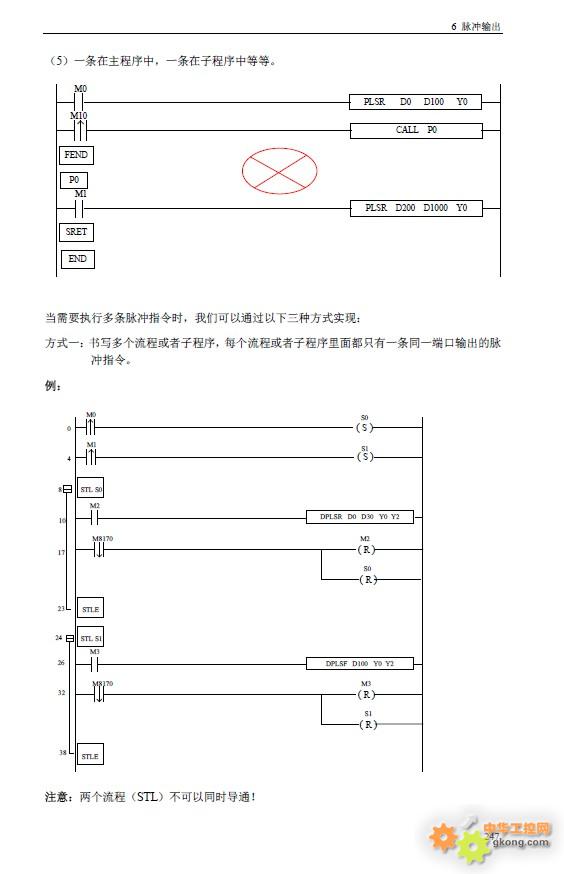

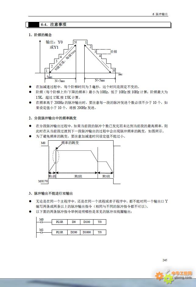

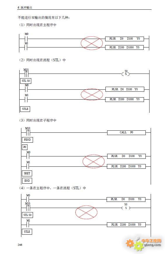

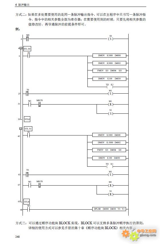

要放在不同子程序里面或者顺序功能块或者不同流程里面。
