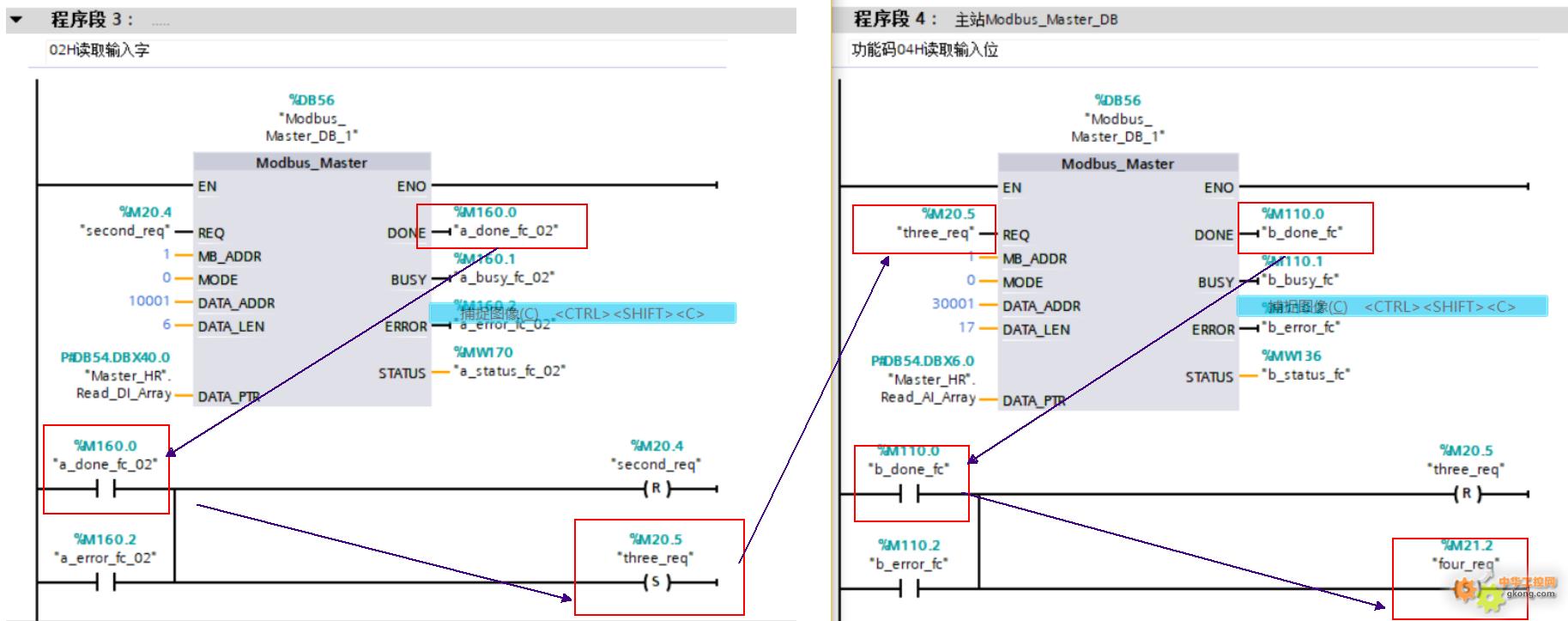

对加湿机参数数据位、字的读取和写入,该项目中使用到了多个Modbus_Master指令,一定要采集用轮询的方式。否则读写的数据会报错。轮询方式如下:
前一个Modbus_Master的完成位DONE作为下一个Modbus_Master的数据请求位REQ

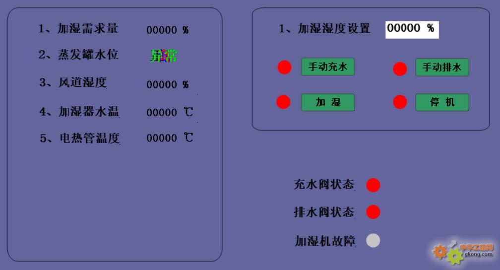

5.    HMI画面组态
① 创建一个加湿机参数画面“加湿机参数”
② 设计编辑画面:如下
③ 变量连接
举例:加湿机需求量地址为30001,在PLC中对应DB数据块Master_HR的Read_AI数组的第一个元素Master_HR_Read_AI_Array{0},在过程----变量中拖拽即可。画面中其他参数组态按照该方式依次组态完成即可。
注:PLC的变量一定与加湿机的变量地址对应好。
