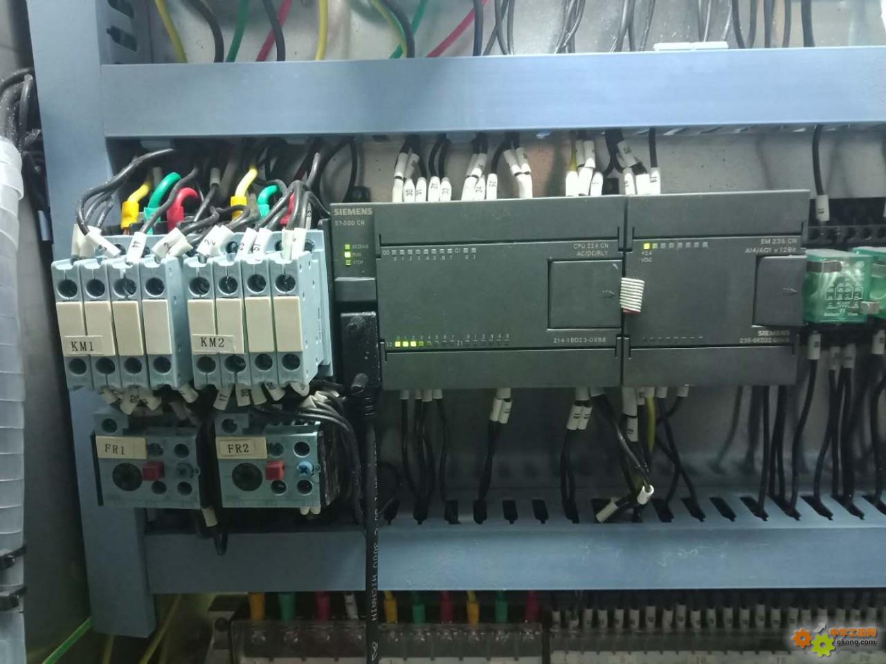

地坑泵的控制核心是西门子CPU224CN 扩展一个EM235模拟量模块 。
程序不大,但没有图纸,哪天有时间对照实物和程序把图纸整理出来 。

这个接触器和PLC的距离也太近了点吧。。

箱是设计得小了点 ,好在接触 器规格不大。

我看没用几个模拟量(从接线看好像只有一个),为什么不用224XP ??
那个占空间更小啊
