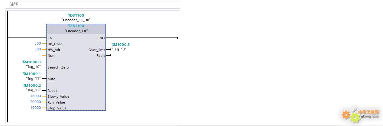

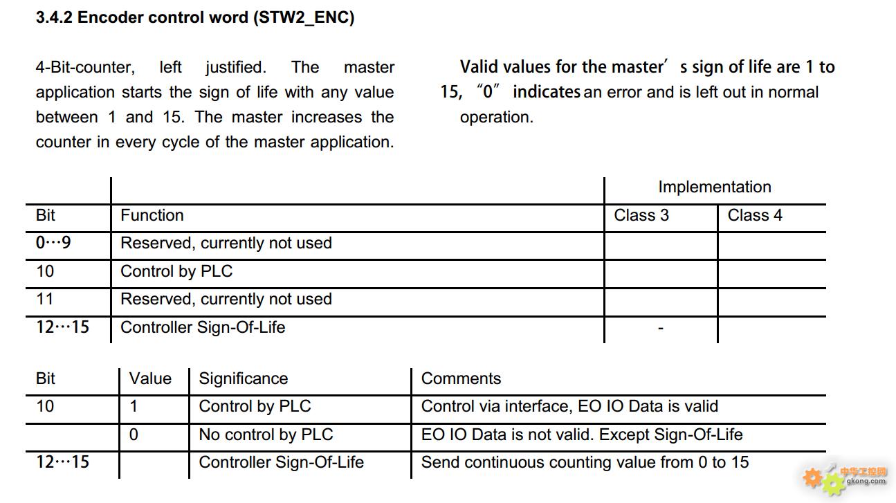

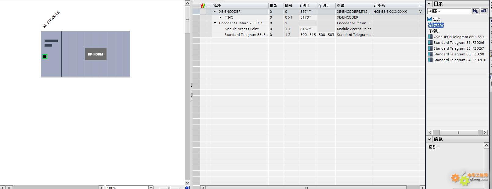

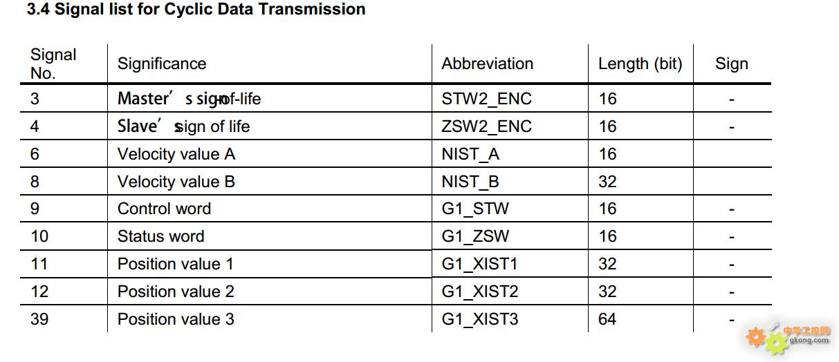

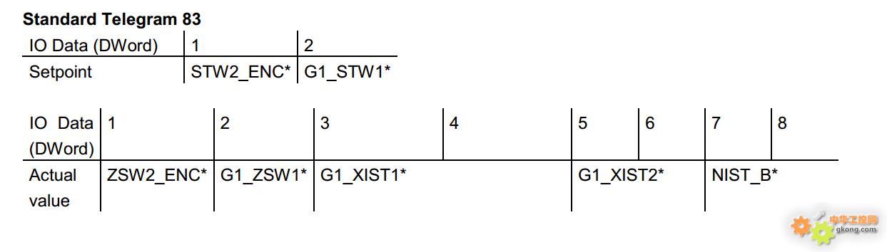

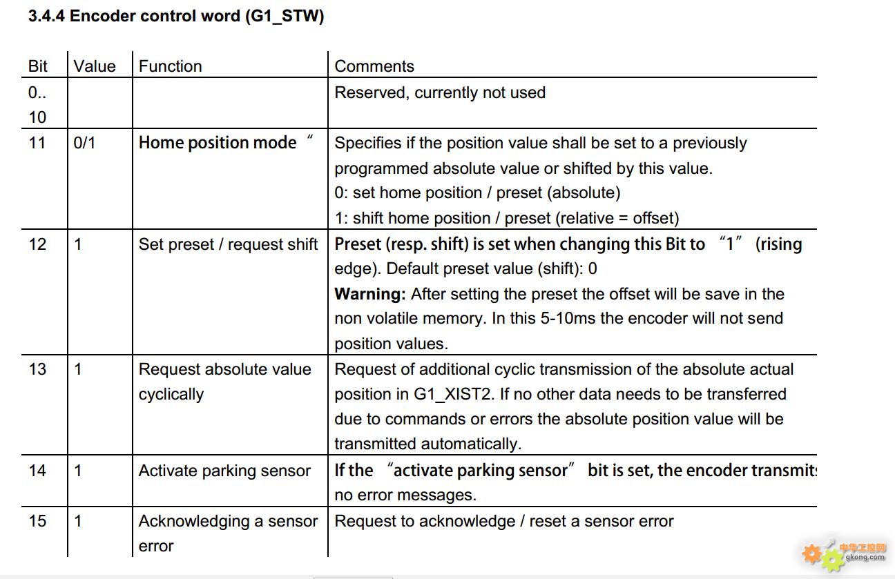

各位老师:
   最近手上有个GSEE的带网络的多圈绝对值编码器,程序写好了(见附件),但是目前有个问题就是无法设置编码器的零位,我将G1_STW中的bit11,bit12,bit13,bit14都赋值了,但是编码器的当前值无法获取预设值0,G1_XIST1里读取的编码器数值一直无变化,不知道是程序写的有错误还是对这个编码器的零位赋值理解有错,希望有了解的老师不吝赐教,感谢!表情表情表情

问下厂家,这款编码器是不是需要有专门的置位指令才行

回复 #2楼 冬立自动化
恩恩 已经问了,他83的报文不支持零位标定,没办法。主要是83的报文带控制字状态字,整的很奢华,但是实际功能很单调
