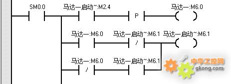

大神:这个开关是按照逐行扫描执行的吗,这样设计的目的是什么,会不会有问题

这个就是单按钮启停程序。

程序中只有上升沿,没有SET?能运行吗?

你好,程序扫描是怎么执行的,是顺序执行然后再周期循环吗

西门子的程序也需要SET!见下图:

就是单按钮起停,在m2.4按下后m6.0,m6.1动作。在第二个扫描周期时,m6.0复位了m6.1要在下一个扫描周期才能复位,但在第三行由于m6.0复位了m6.1还没复位所以又行成了自锁 。  直到下一次m6.0动作m6.1才能复位,这样就实现了单按钮起停。

似乎是线圈前的执行条件(M6.1之前的“或”块)一次执行完毕,然后影响到线圈,才有7楼的说明。

这种程序还是不要去模仿啦,同样是单按钮启动 停止 操作,用一个取反指令,不是更容易理解吗,
