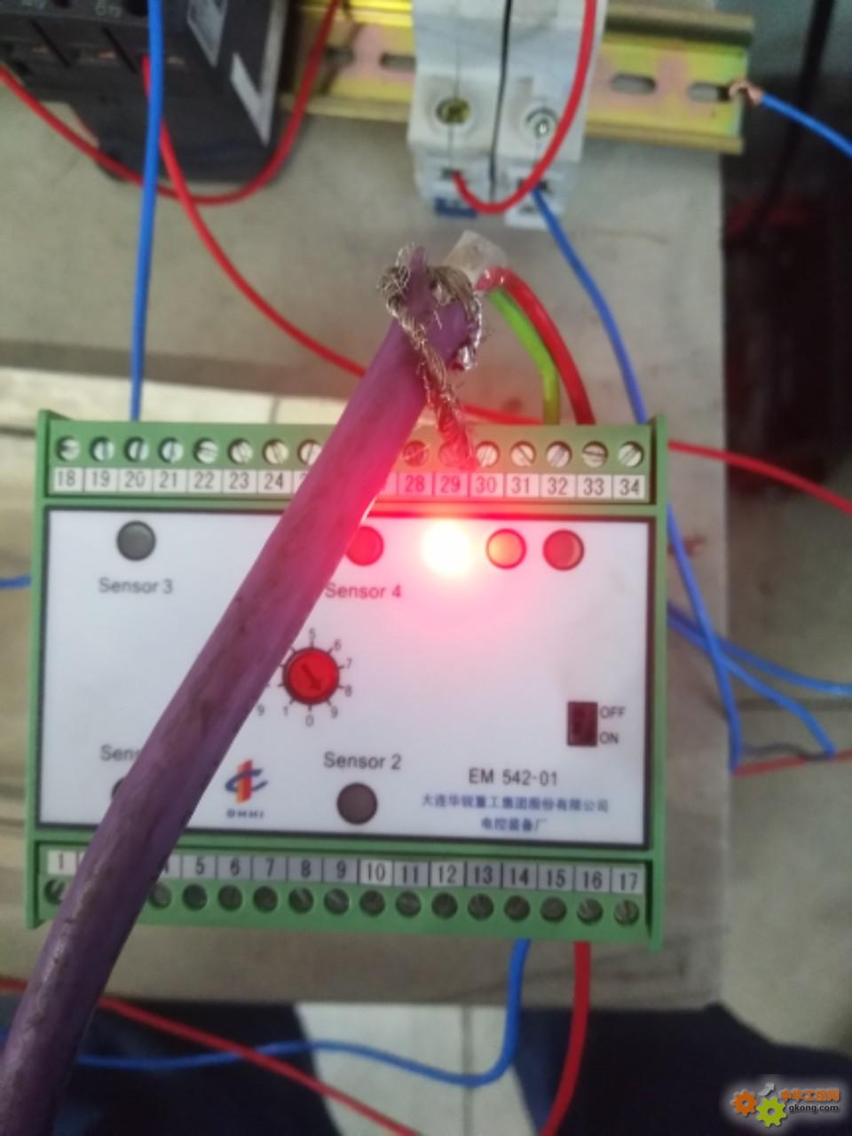

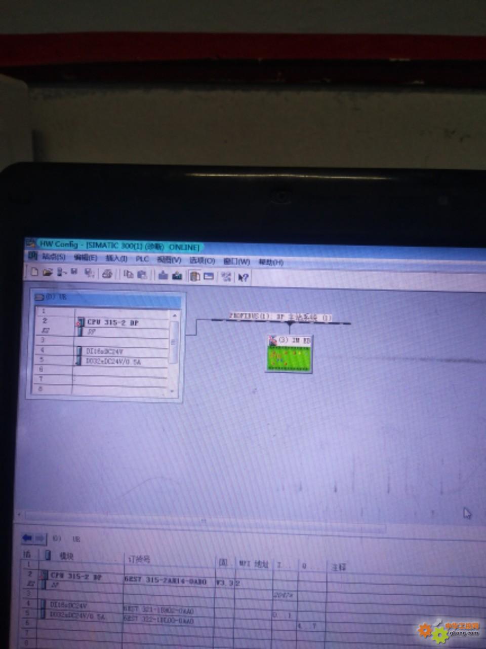

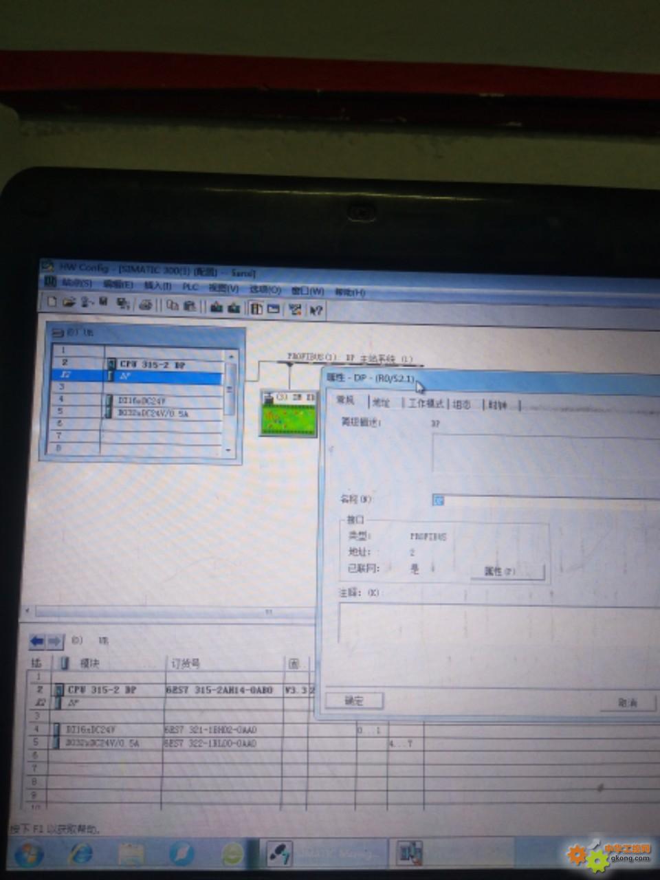

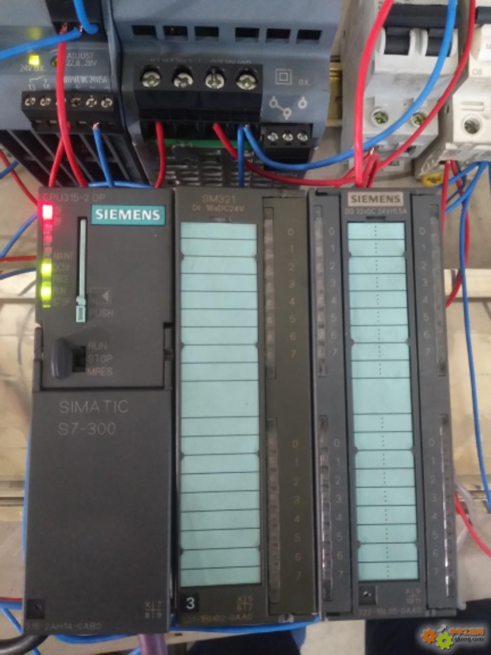

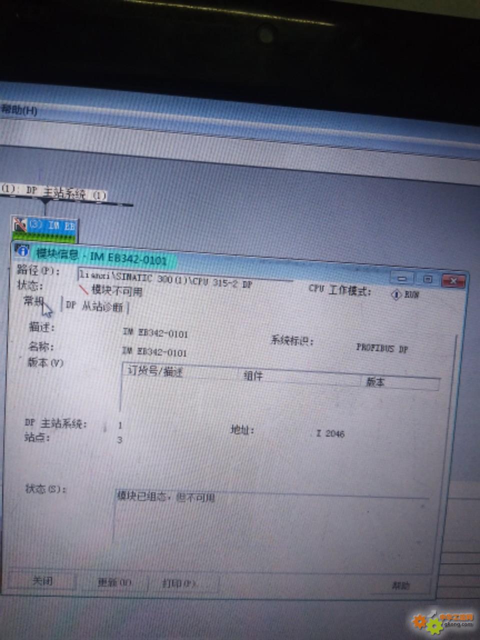

从站挂的是MTS传感器模块,硬件组态下载正常,硬件监控显示从站掉站,CPU上dp电缆连接到从站,CPU端dp头打到on,大神帮指点一下为什么从站连不上

首先,你要清楚DP接头的进出接法,如果只有一主一从,你的DP接头进线和出线错了你拔打到ON,根本就不通了。
其次,是我看到你这图片我真的是不想评论了,做的什么DP线。要么就不做,要做就做好点,随意一做就完事,屏蔽层也不接

改一下MTS上地址拨码就好了,dp线是接的临时线试试模块就拆掉,所以没好好接
