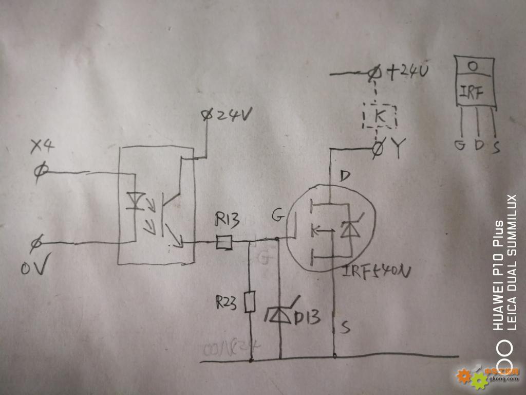

#21楼
  电路画得不对,D13和104电阻被短路了。D13应该是个稳压二极管,看色环稳压值应该是6.9V.

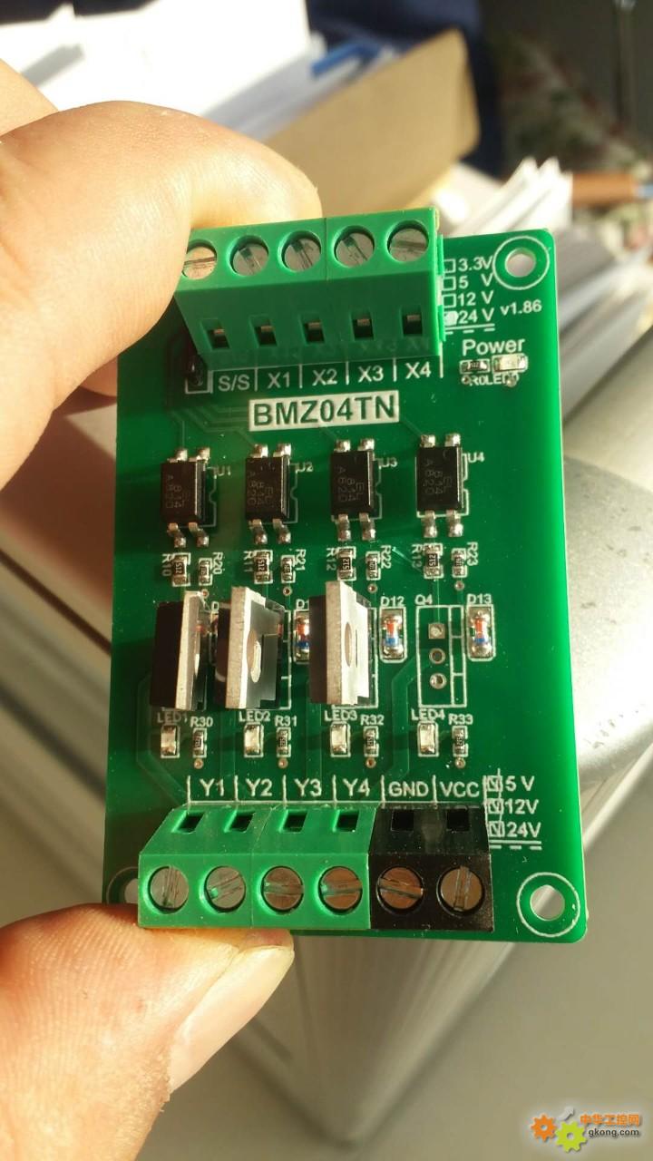

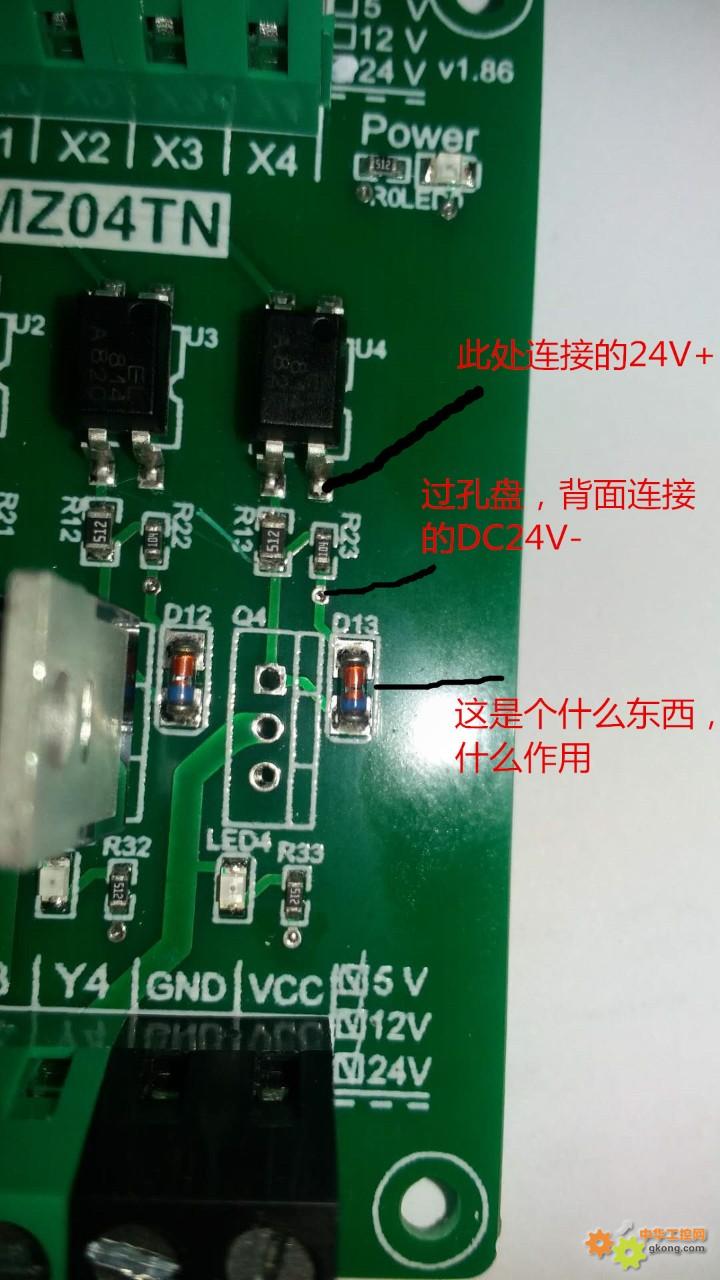

#22楼
各位老师,师傅们,昨天的问题依然在困惑着小弟我,再次请大家帮忙,叩谢

#23楼
MOS管G极保护用,稳压管。

#24楼
23楼说的对,有点时间,你的4通道,我绘制出来一个通道,可以看出就是MOS管G极保护用,稳压管

#25楼
18-20V左右,

#26楼
如果是IGBT驱动保护的话,稳压值最低15.5V,一般稳压值最高不超22V
