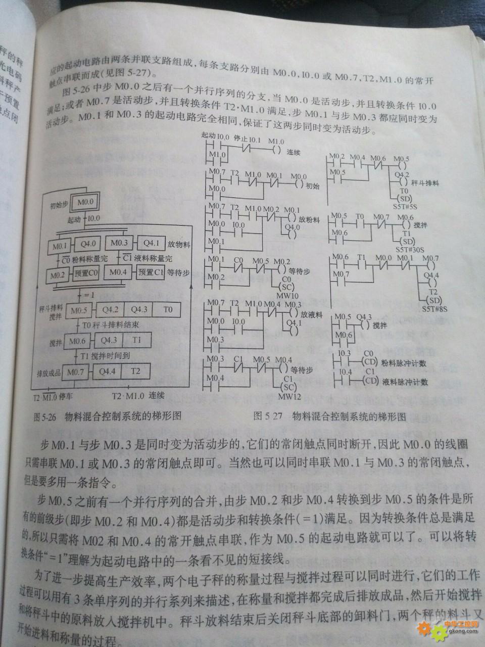

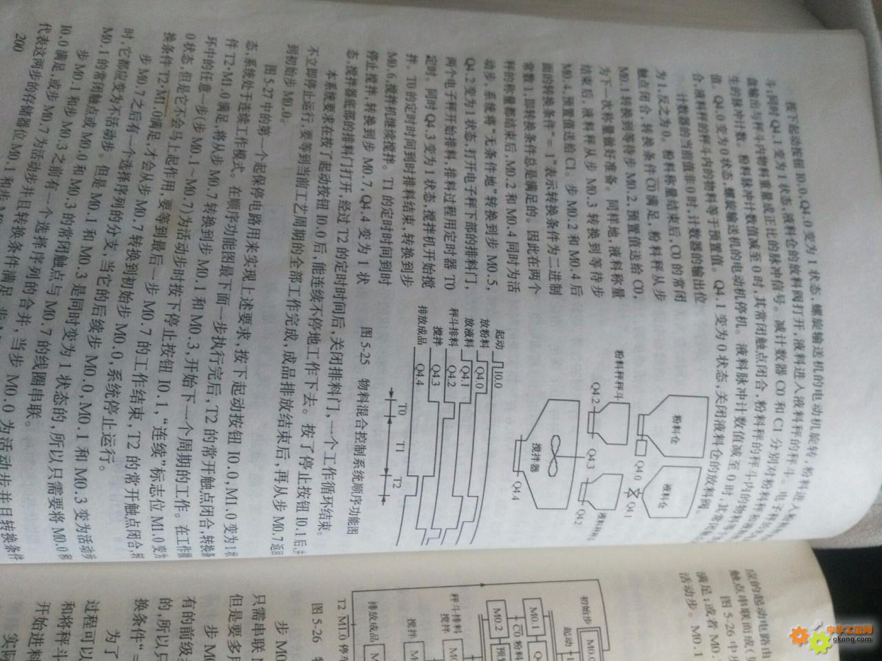

廖老师你好,我是初学爱好者,plc菜鸟,我在你这本书中看到这个,物料混合控制系统梯形图,照抄照搬下来,将它下装到仿真中,仿真并没有实现,不知道是不是初始步应该变成活动部原因,或者该怎样写程序,加到梯形图中,不得要领,急切盼望廖老师百忙中给指点,谢谢,急等!!!另外按照顺序功能图写出的梯形图怎样在仿真下实现,仅仅靠经验法编写梯形图太费劲而且效率不高,按顺序功能图编写梯形图又不能实现仿真,有什么技巧,谢谢。
