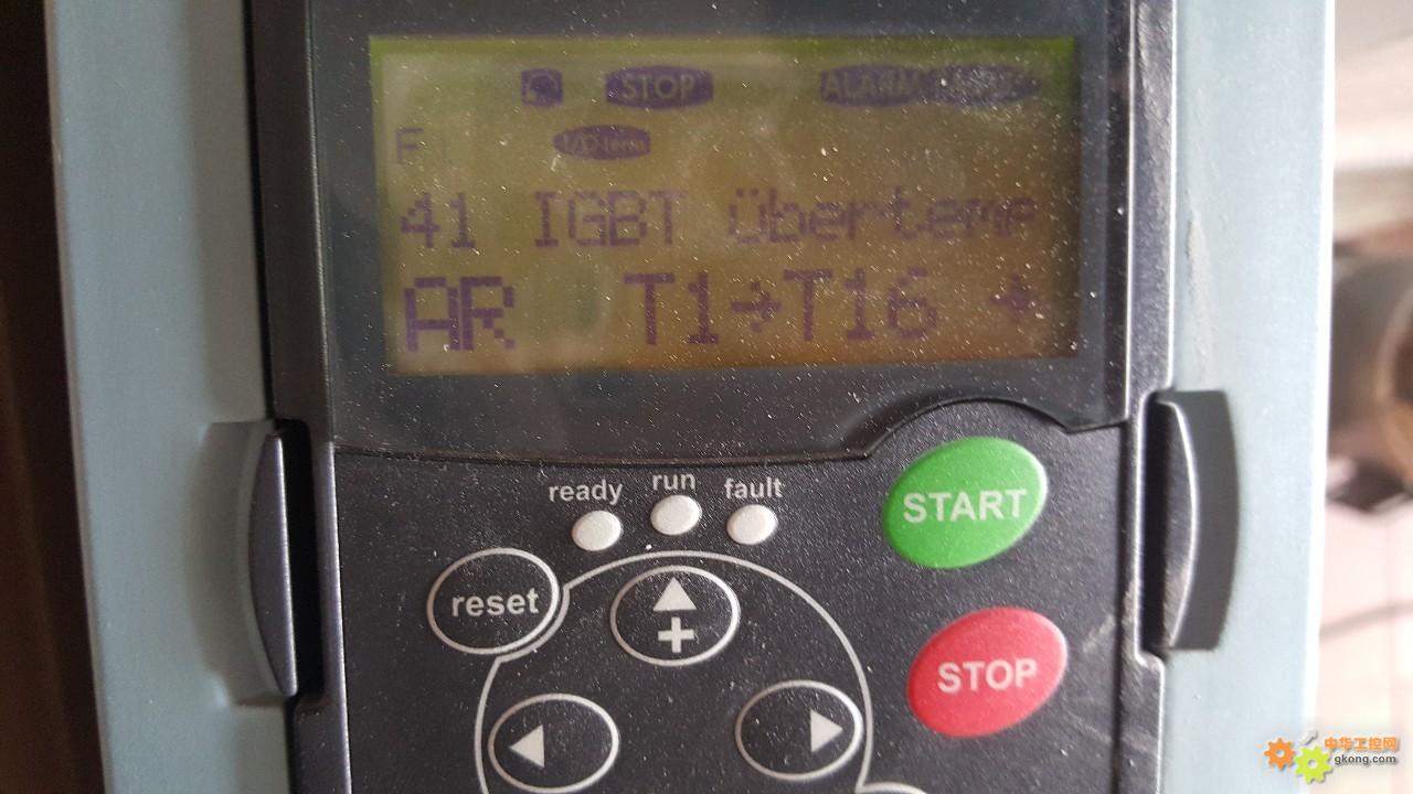

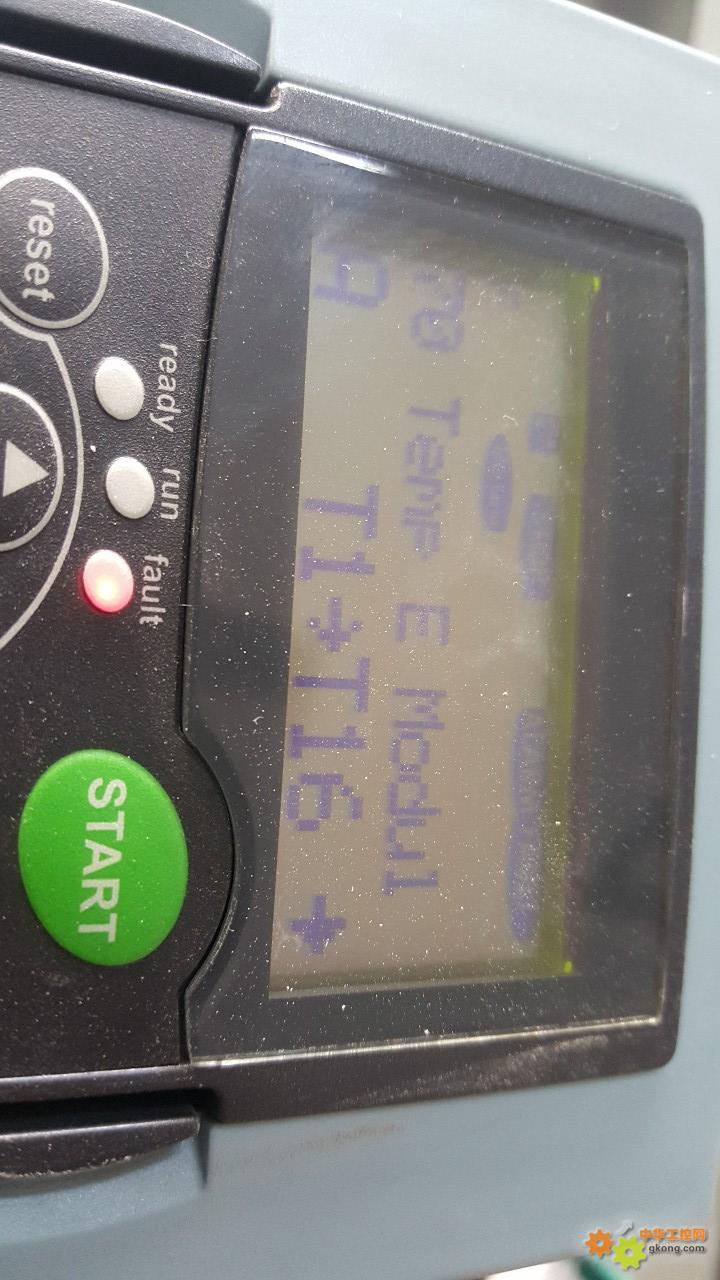

海德堡PA00225变频器这是什么性质的故障?

70号故障,1号过流,16号是电机温度过高!谁有海德堡变频器的资料信息?

70号是什么故障?

41号故障,模块温度故障

查了伟肯故障代码,F3是接地故障,F41是模块温度异常,已查到一处霍尔故障,屏蔽后上电仍旧报F41号,按复位显示F3故障。。。
