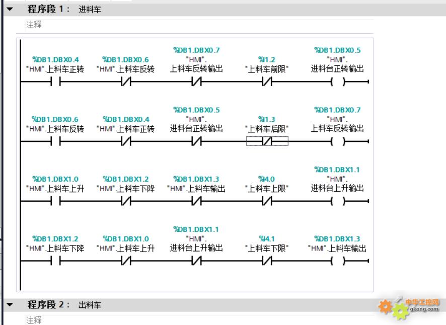

S7-1200实际情况能这样遍写程序吗?会有什么应响或问题!(如图)
还是要每个动作各写一个程序段!才正确!
初学S7-1200,请教各位大神!

能像上图那样写程序吗?

好是需要分段写

一个段四个输出?

一行一段落,像楼主这样能编译过去吗,不报错吗?真没试过
还是要每个动作各写一个程序段!才正确!
初学S7-1200,请教各位大神!
可以这样写,没有任何问题。

回复 #5楼 cvlsam
OK,多谢指点!

回复 #4楼 fireray
可以编译。

个人感觉这么写看着舒服,你可以稍微优化一下,比如我写的话我会先放一个always on (M1.0还是几来着,组态的时候时钟和CPU设置那一项可以选择启用特殊继电器),然后在开始如上图一样编写,和上图的区别就是左母线是从always on拐下来的,但是由于从200一路走来,上图写法我也会有编译不过的阴影,所以我一般不用线圈干活,都是复位置位来解决输出的。

回复 #8楼 121111115
碰到从200走过来的兄弟了,200,200smart,现在刚开始搞1200,很不习惯
