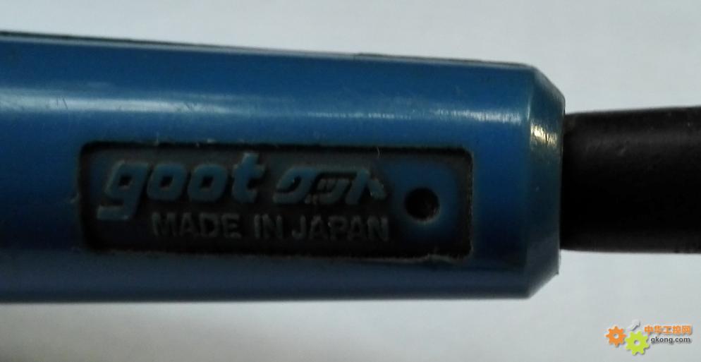

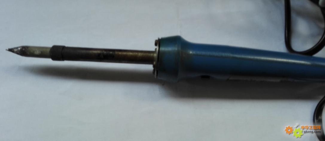

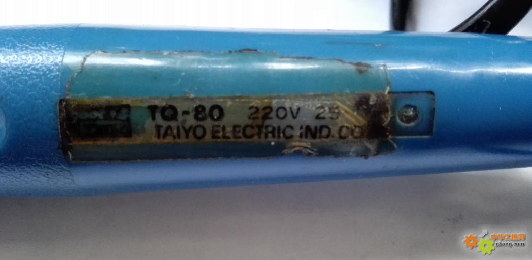

我这把用了二十几年了小日本产的,两档平时25W按下按钮就是80W非常好用。

以下是引用fsjnzhouyan在2018/12/15 17:04:04的发言:
这个烙铁堪称老佛爷了。有纪念意义!
