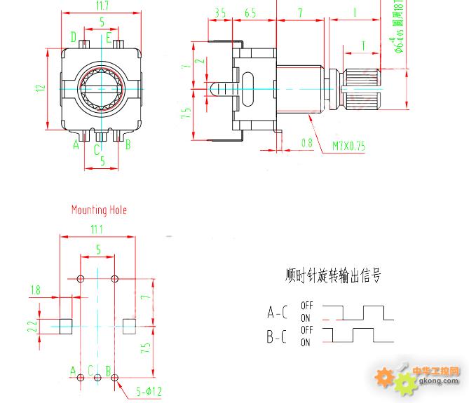

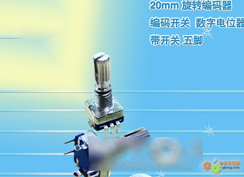

7701
甘陵至尊
文章数:568
年度积分:297
历史总积分:7701
注册时间:2005/7/3
发表于:2018/12/15 20:05:18
#15楼
在变频器上,360度旋转的应该是数字编码器,在塑料凹印机的牵引辊、放料辊控制张力的电位器用的是360度旋转的张力电位器。
