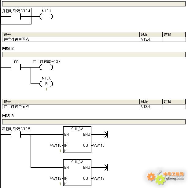

求大神翻译一下这段程序

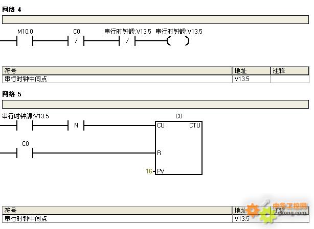

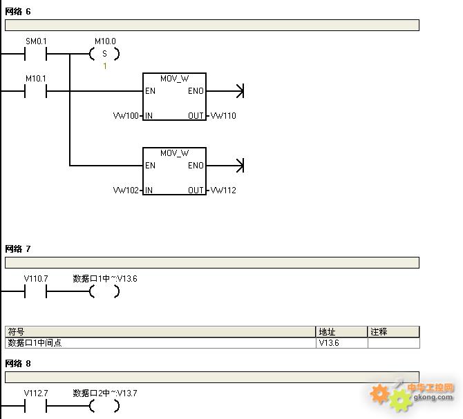

网络三是左移位指令,具体看指令帮助。网络四当导通时,v13.5产生一个周期的脉冲,让网络三左移位指令执行一次。网络五对网络四脉冲计数,目的也就是让网络三只移位16次。网络2,网络1,网络6,就是当C0计数达到16次时,复位,重新开始一个移位16次的循坏。

您好!老师,首先在您的指引下大体有点意思了,还是有些指令不熟悉。
其次对这个串行时钟 和并行时钟还是没有概念,还请麻烦再指点一下下

这个要联系上下程序来看,光看这一段我也不知道什么意思

好滴,老师。我以为是西门子plc里面哪个特殊的指令呢,
