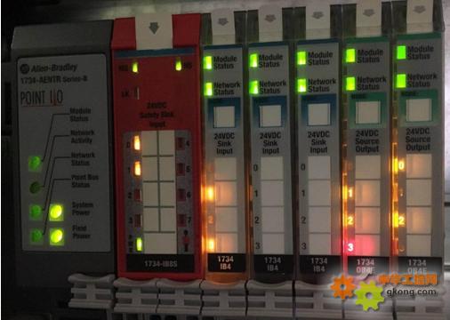

1734DB4E模块第三个输出点亮红灯说明回路中检测到短路。
