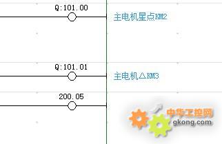

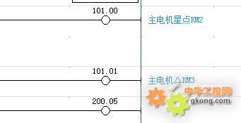

重新写了一下程序,输出的那个Q怎么不见了

无所谓吧,不影响
具体原因不知道。。

我猜一下啊,应该是你的硬件没有那么多点数,或者是超出了CPU最大的IO点。

cpu型号换了,估计是

模拟了一下,运行没问题,明天刷到plc是试一下

软件可以设置让输入点有X开头,输出点Q输出点,指的是CPU上的输入输出点

是不是你选的变量显示方式变了!

我一直就是没有那个Q;的,这个只是标记,

显示Q是PLC硬件上的输出,200.00 已超出了硬件地址,默认为是内部辅助触点。

不用理会这个,对程序没影响;
