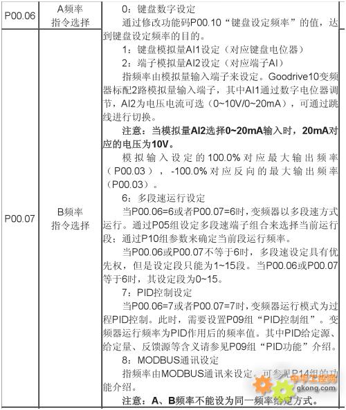

四、调整变频器的参数。先将其参数初始化。
然后设置
P00.01为2
P00.06为8
将通讯参数调整:
P14.00: 1号变频器地址为1,2号地址为2。
P14.01: 3 波特率为9600。
P14.02: 1偶校验一个停止位。
其他参数默认。
