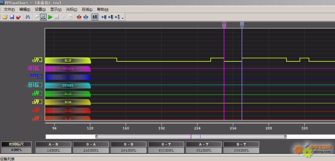

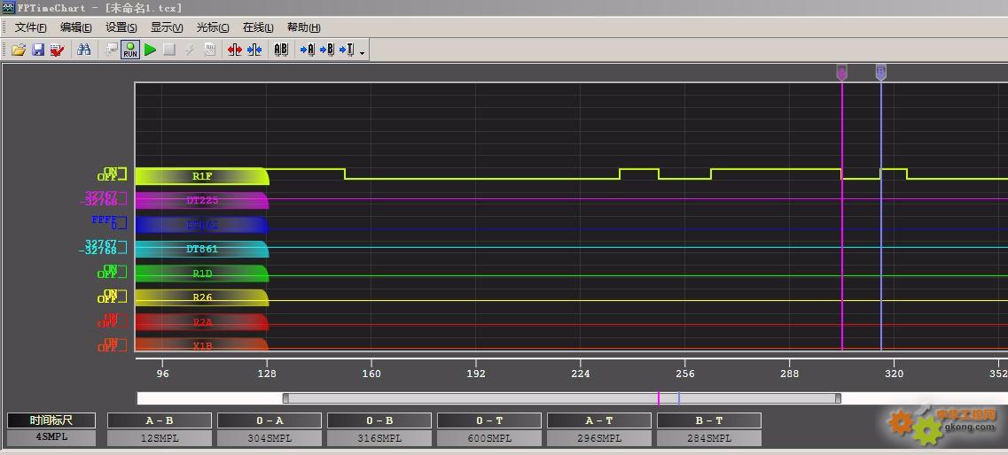

松下编程软件监控波形,时间单位是MPL,请教,这个MPL是什么意思?下面两张图中A线到B线的时间是多少?

其实单位是SMPL。
也就是:
Good Luck~

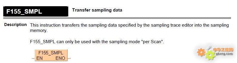

回复 #1楼 cvlsam
英文的?看不懂

回复 #1楼 cvlsam
大神!能翻译一下嘛!看不懂!!

大神!能翻译一下嘛!看不懂!!
此指令将采样跟踪编辑器指定的采样数据传送到采样存储器中。
