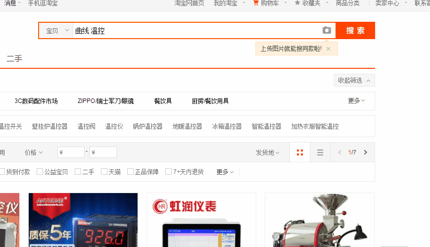

用一次函数把时间和温度连系起来,以时间为输入,温度为输出,输入PID运算控制温度
一次函数就是高中学的Y=kX+b
还有更简单的方法,可以直接买个带曲线编辑功能的温控表,设好曲线就可以了

老哥你这是发了个视频吗?
一次函数联系起来我还没有试过,学到了。

分段加热曲线温控表,我还真没有用过
