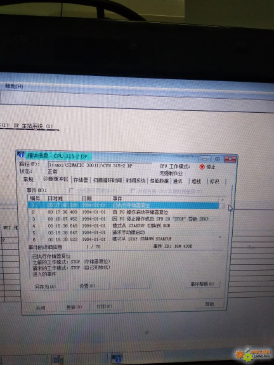

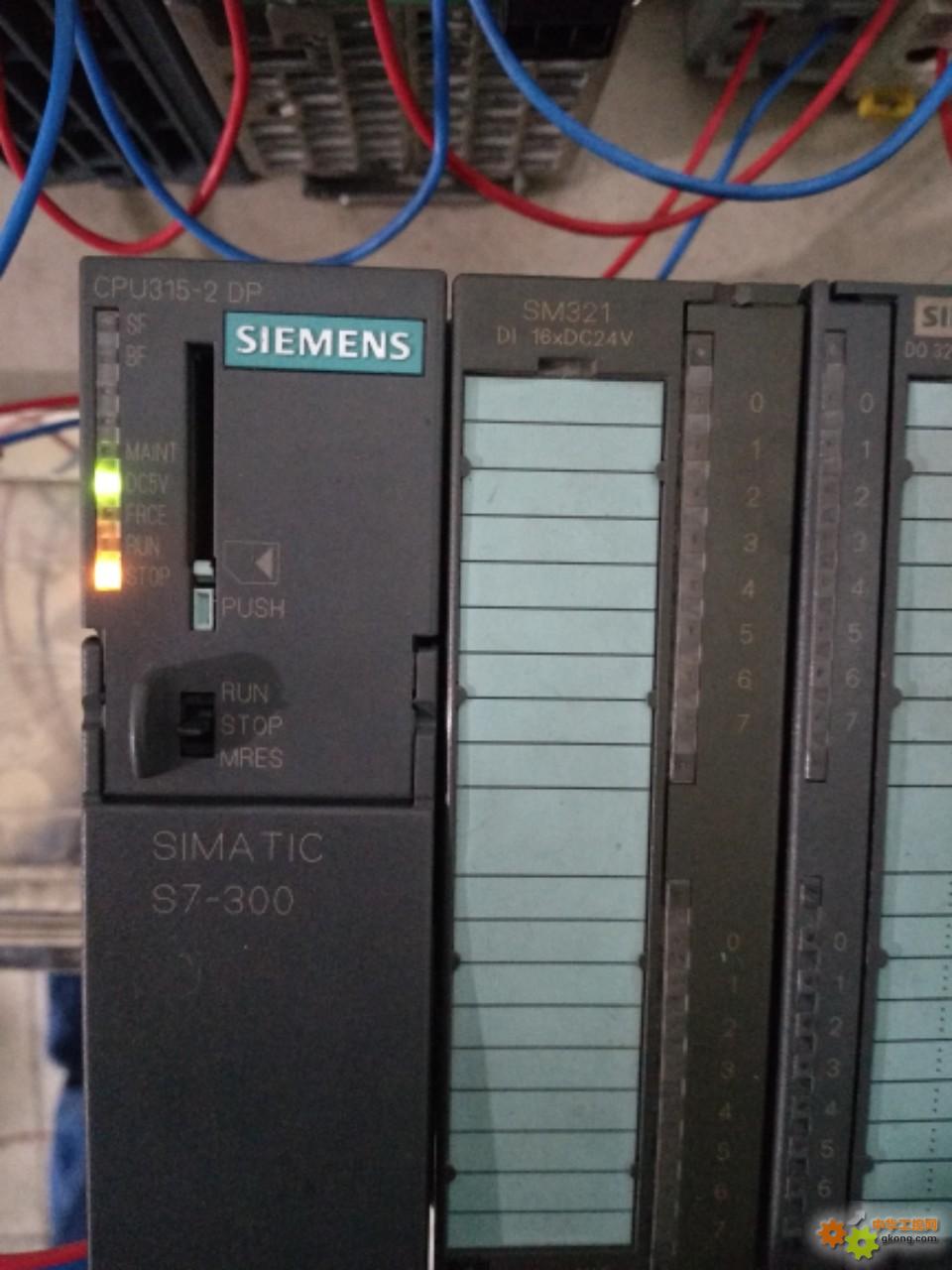

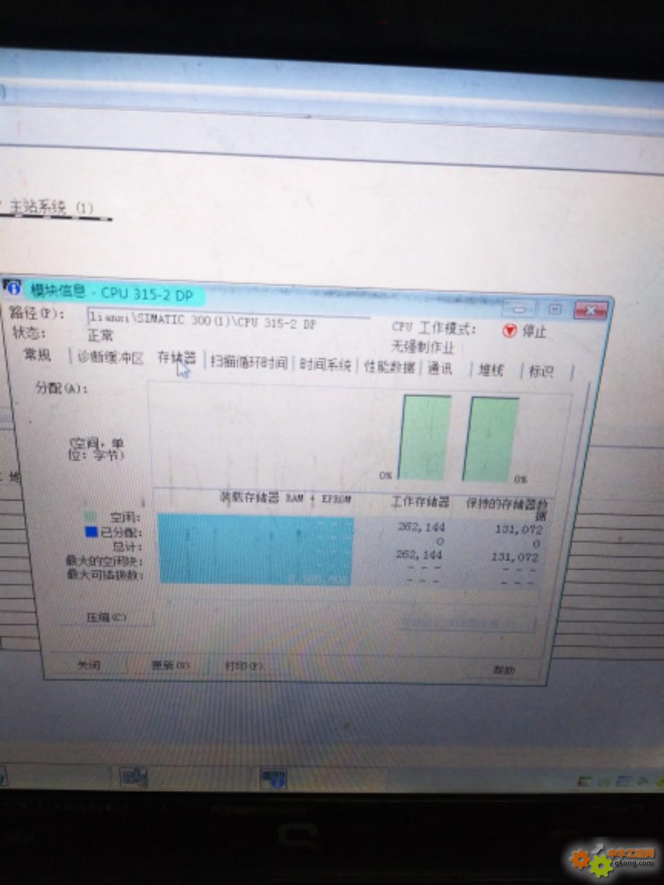

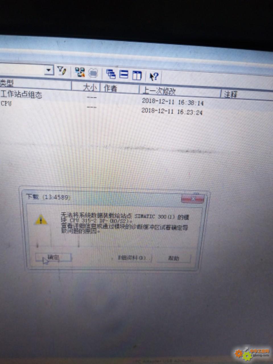

我这个CPU没储存卡,下载程序时报错,是不是300PLC没储存卡不能下载程序,如果我就学习用64k够用不

这款必须使用mmc卡,学习64k足够。。。

300老款的装的是大卡,不装也可以使用;
用MMC小卡的要安装;

谢谢谢谢啊

加个储存卡好使了,谢谢大家
