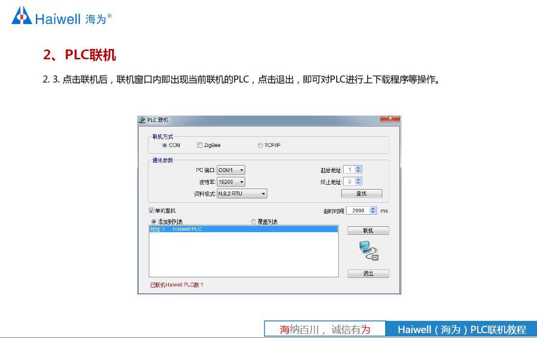

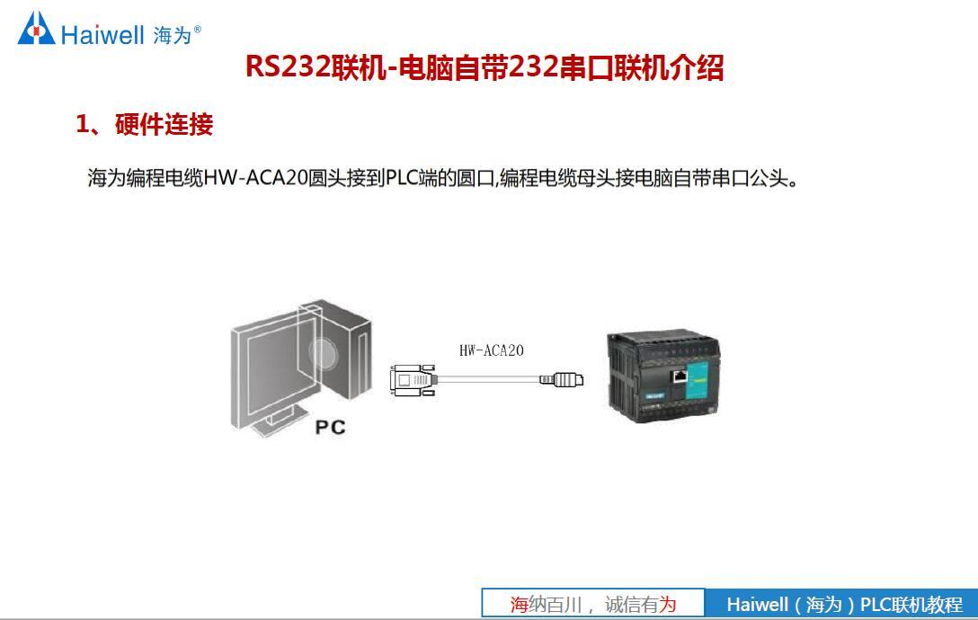

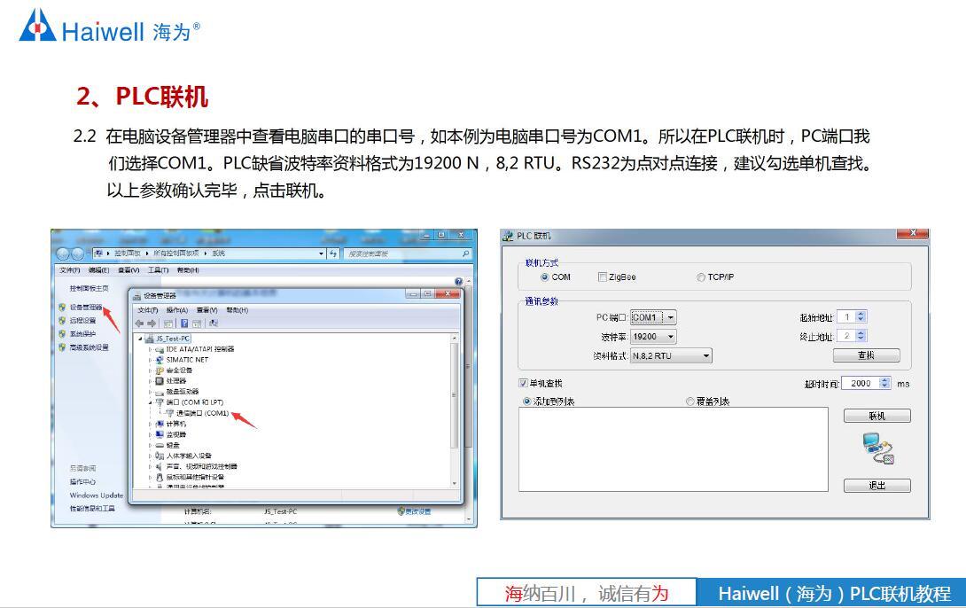

发表于:2018/12/11 10:47:58
附件:
[本地下载]
更多产品详情请点击下载
更多产品详情请点击下载
