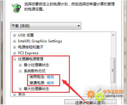

由于装WINCC 7.3时始终出错,电脑格了,但重装系统后即使没有软件在运行,CPU风扇也总是转个不停,噪音非常大。
参照 百度经验搞定,不得不说百度真是个万能 的东西 。
以下转度娘:
笔记本电脑重装系统后CPU风扇不停的转
因为各种原因,重装系统后,CPU风扇快速不停的转动,不胜其扰,有想把电脑扔了的冲动。由于同事使用后,本人笔记本电脑出现故障,重装了WIN7 64位的系统(纯净版),安装完成后就出现CPU风扇声音很大 转个不停、噪音很大的问题,重新安装所有驱动也没有用。
WIN7系统的电源管理里面,有关于CPU风扇的调整选项,而我们选用的不同版本的优化过的系统的时候,这个选项如果处于默认状态即散热方式为主动,那么在安装系统后CPU风扇就会一直高速运转,从而导致噪音很大的问题。
解决方法就是在系统电源管理选项中,更改高级电源设置,将处理器电源管理--系统散热方式--使用电池、接通电源都选择--被动

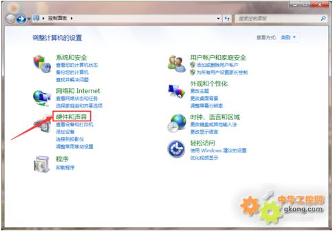

打开控制面板

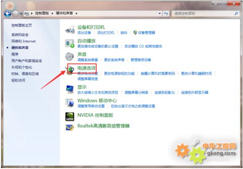

打开电源选项

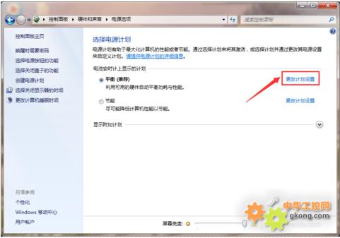

打开更改计划设置

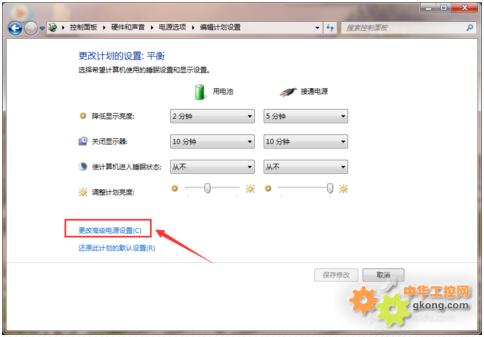

打开更改高级电源设置
打开处理器电源管理
使用电池、接通电源 ,均调整为“被动”即可,保存即可。

风扇转速控制是温度传感器控制的,换个系统版本吧。

主板配置高的有速度调节,bios里面可以设置的吧!楼主应该把怎么搞定的方法分享一下……

说明散热不良,风扇响肯定要换了

如何理解这被动模式,不会要人工开启散热风扇吧
