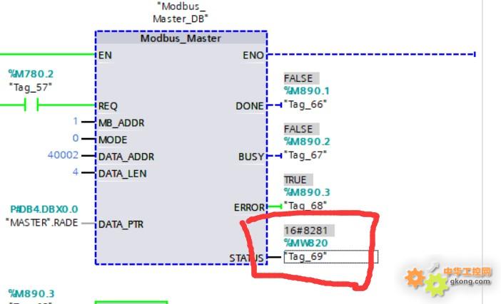

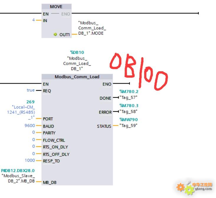

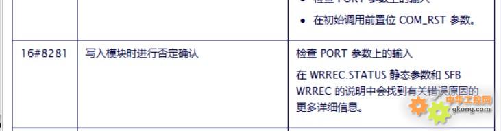

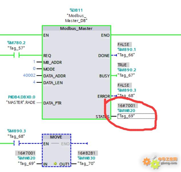

我现在用s1200的485模块通过Modbus RTU通信去读称重采集模块的数值,我把com....load块放进了OB100里面,将485设置为主站,但是出现了以下的错误,希望各位大佬可以帮忙解决一下:
