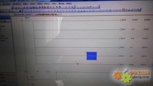

我用威纶通tk6071IP用com2rs485两线与modbus设备通讯,但是程序下载后,触摸屏上显示通讯不上,不知道是参数设置问题还是元件地址设置问题

个人认为如果屏体显示通讯不上,那跟元件地址无关,还没到那步呢,先检查通讯的设置吧。

以下是引用tigermu在2018/12/9 9:11:38的发言:
帮我看看设置对不对
此帖发自论坛手机版

以下是引用254086799在2018/12/9 10:29:15的发言:
帮我看看设置对不对
PLC程序
此帖发自论坛手机版

到底是谁跟谁通讯,屏跟设备?屏跟plc?plc与设备?屏和设备:一般屏做主,屏里写个脚本,就能读设备了。屏跟plc,屏一般能支持大多数plc,不需要写基础的接收发送程序。

回复 #5楼 fireray
屏跟modbus rs485接口的PLC,屏做主站,PLC做从站1#通过modbus通讯

回复 #5楼 fireray
屏跟其它modbus设备也连不上

连得上的,我试过用威纶的屏,用MODBUS连上西门子200PLC,PLC要预先写入MODBUS从机程序
