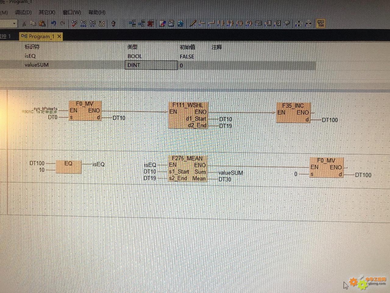

师兄们,小弟想用移位指令将寄存器dt0的数以1秒向左移依次一个寄存器即从dt10开始到dt19结束,然后算出这十寄存器的平均值,我要怎么写这个程序,用哪些指令?求帮助

以下是引用15238757763在2018/12/8 11:25:17的发言:
需要用到加法指令,然后需要用到除法指令,还需要用到计数器指令。
加法指令用于不停的累加自己,例如 DT100=DT0+DT100
计数器指令用于累加自己10次,
当计数器到,然后使用除法指令来除以10得到平均值。
至于还移入DT10到DT19干什么,还不是累加的。

仅仅求平均值可以参照版主的说法。
否则可以使用多字以字的方式移动以及求平均值指令。

大致这个样子。

我觉得你的需求应该没有说清楚,求平均值为什么还要传送?奇怪!你把你的需求描述清楚!
