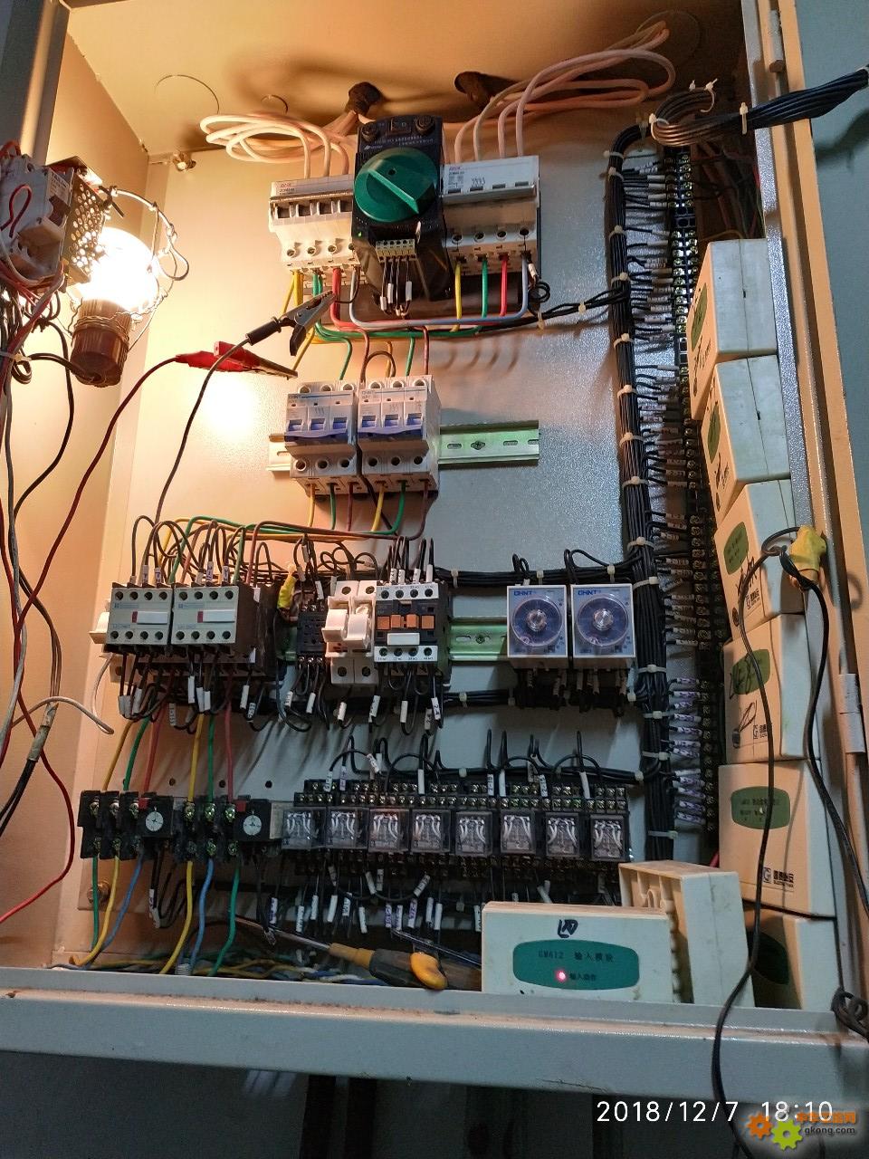

再发两张图片。欢迎做机电的高手们参与讨论。

板前接线不搞线槽就是耍流氓

发表于:2018/12/8 8:41:38
加上线槽才美观

发表于:2018/12/8 8:52:03
除了线槽,电控箱应该有安全警示标志。这是基本的哦。

发表于:2018/12/8 9:14:00
接线质量太差了

发表于:2018/12/8 10:22:30
看着有点乱

发表于:2018/12/8 10:50:17
这也是太乱了点吧!

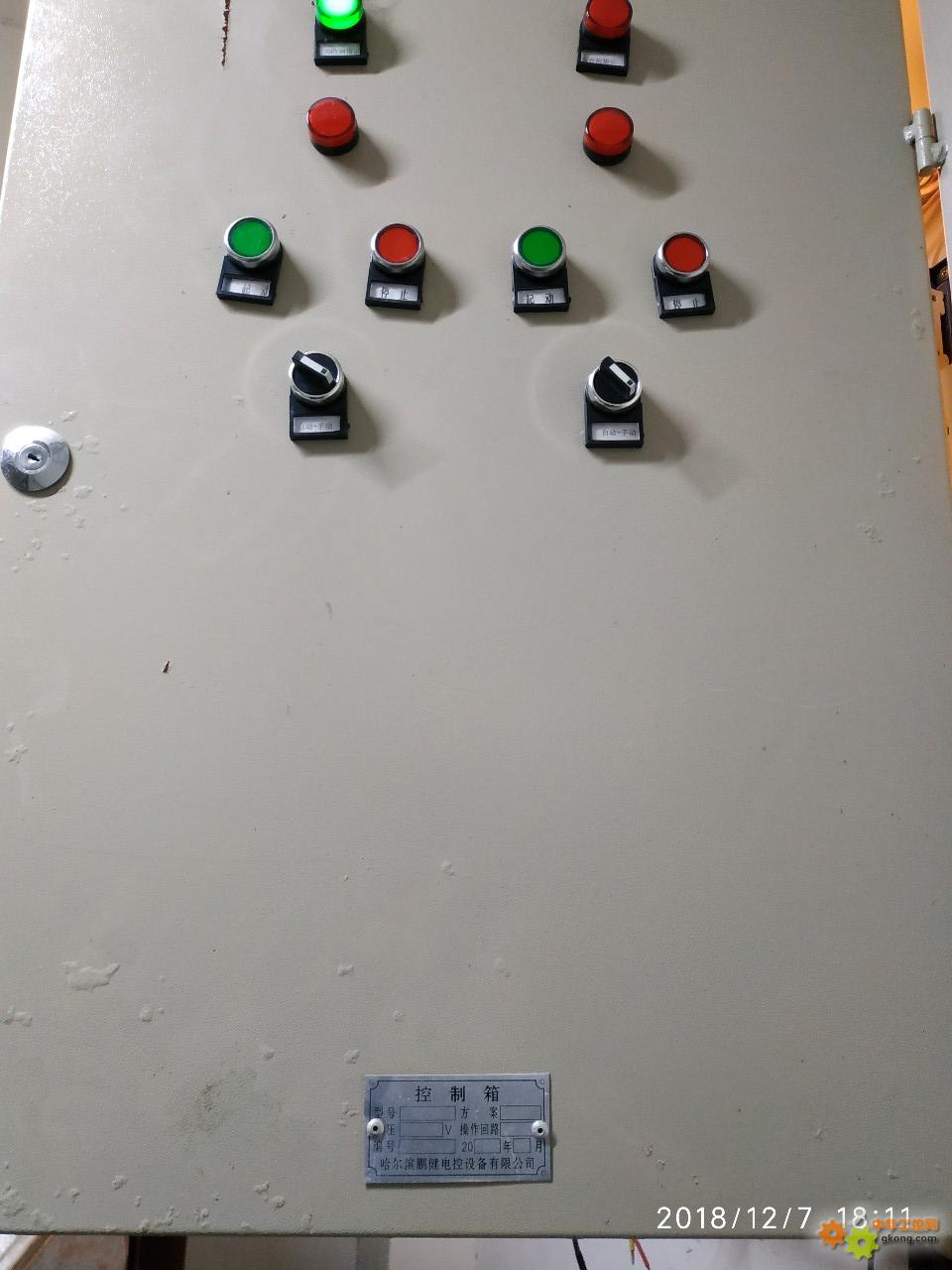

发表于:2018/12/8 11:05:32
乱不乱且不说,
看面板,最上面一个常规电源一个应急电源指示?下方2个运行灯,在下方是按钮?
蓝色手柄断路器进线端的一根线什么鬼?
信号线从门板与箱体的门缝里出线也是奇葩.
左侧板看来安装的还有开关及部件,会不会与门锁开关碰到,是否有危险?
双电源下端出线不建议直接并线,应该通过端子过渡,然后再连接至两台泵对应的开关。
这个箱子里是否有机械应急启动装置,好像没见到,还是有另外设的。

发表于:2018/12/8 13:34:51
这个样客户也能接受?

发表于:2018/12/8 14:51:34
线槽也是后来才有的,
最早的电箱哪有线槽
