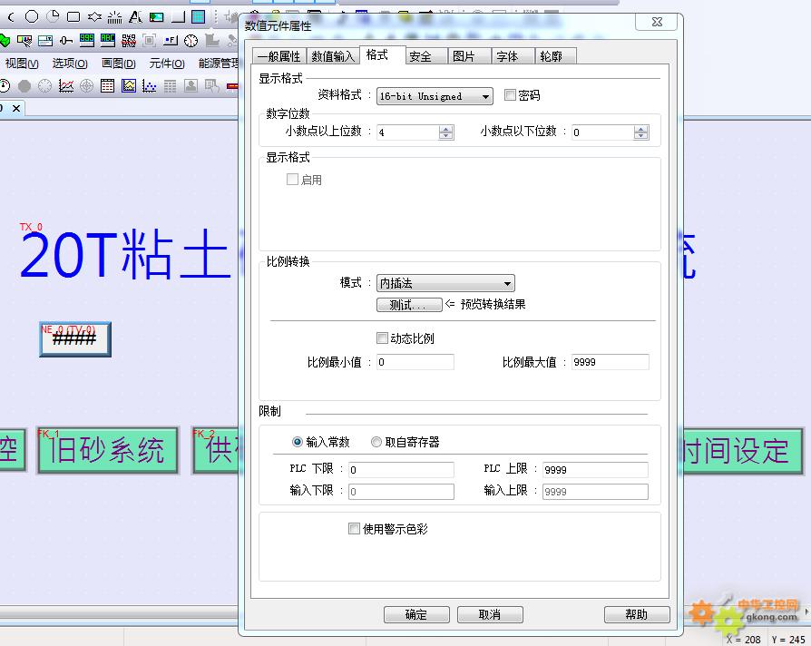

我做了个称重的设备,读出plc数据后怎么在触摸屏怎么做比例转换?

可以先在PLC钟按比例关系运算,运算的结果再在触摸屏上显示。

在数值元件里有个格式,下面有比例转换设置

以下是引用甘陵至尊在2018/12/8 6:35:22的发言:
正解,按照这个多试几次就知道怎么弄了!话说这个功能还是蛮实用的!

我觉得最好还是在PLC里面转换,触摸屏再读取好一点!
