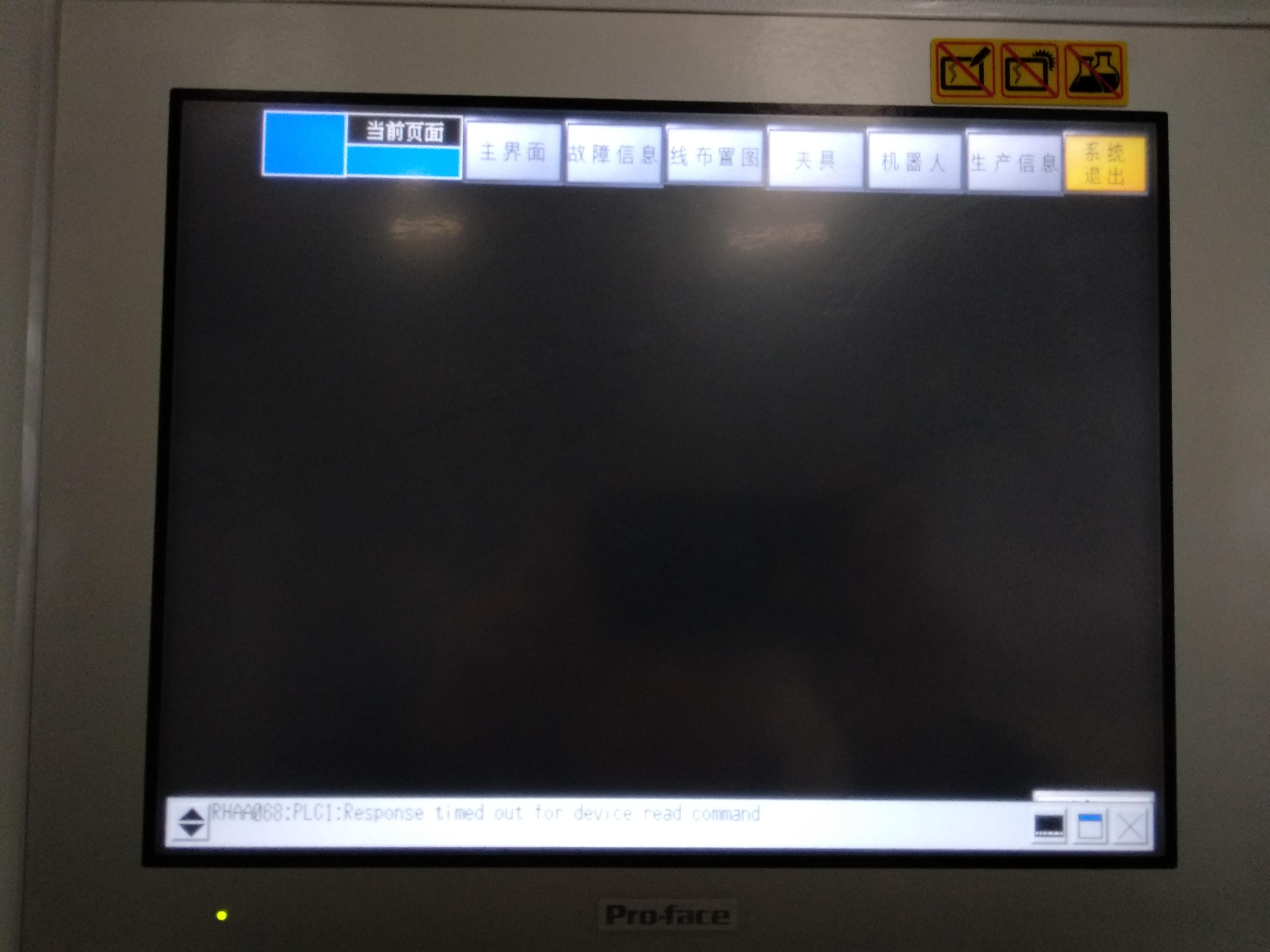

proface仿真都正常 下载进硬件出现画面不完整  这是为什么?看了很多帖子 都没看到相似的问题

屏与PLC有没有通讯上?
15179
风之力 版主
文章数:6442
历史总积分:15179
注册时间:2005/6/20
发表于:2018/12/7 20:10:11
人机与PLC通讯异常,不显示摁钮指示灯,包括调用的窗口等,这是正常现象。

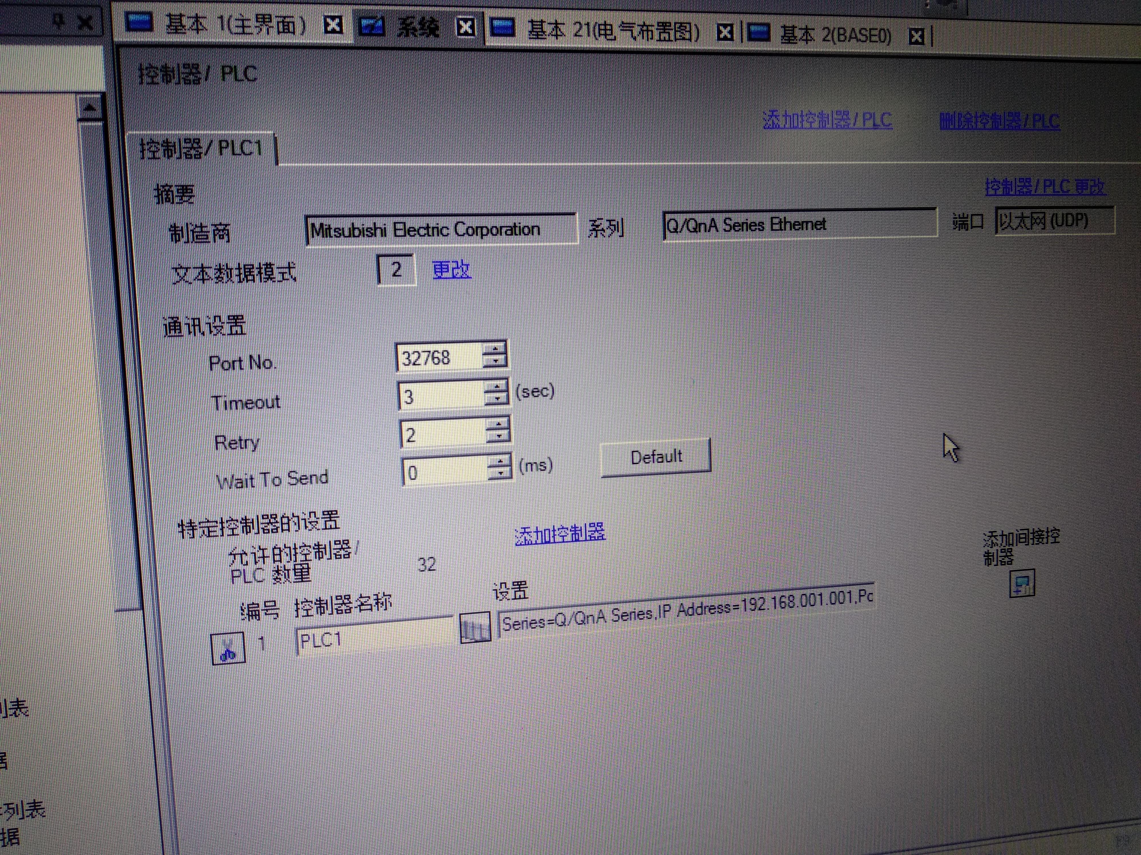

通讯设置: Port No.默认设置1025即可。
另外人机需要进OFFLINE设置IP地址。

proface的端口参数是十进制还是十六进制呢?

proface没用过,用过的基本都是10进制的。

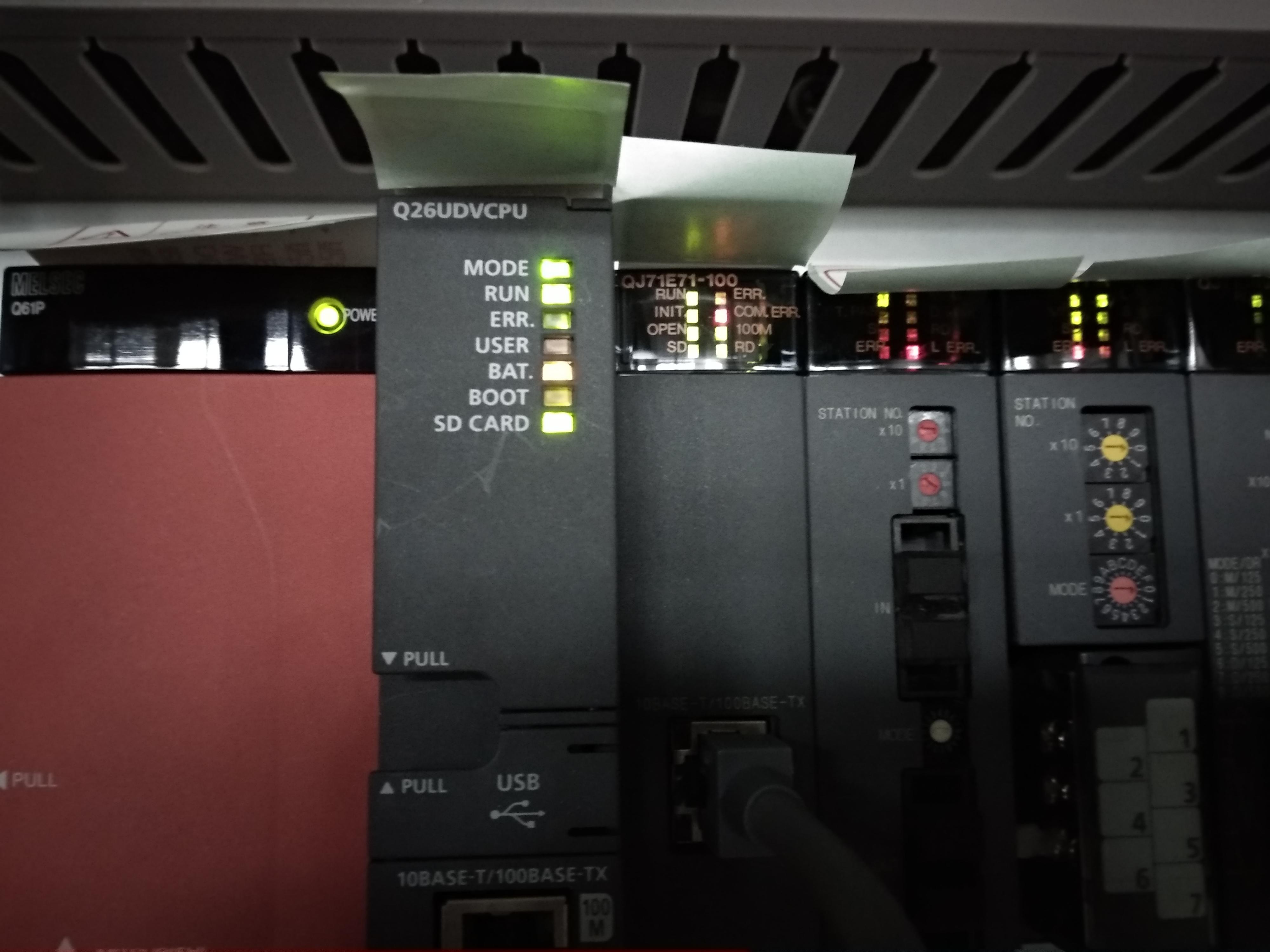

发表于:2018/12/12 9:52:51
没通讯上的情况下,很多调用通讯对象地址的按钮一类的元器件是不会显示的。。另外题外话,你这台设备网络层够多的,H网,CCLINK,常规以太网。
