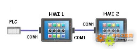

一、通过串行通信接口实现连接多个触摸屏的功能,连接如图1-1所示。
图1-1

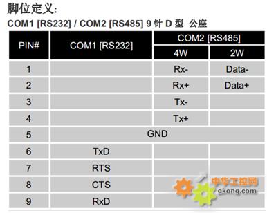

我们以西门子S7-200 SMART与威纶通MT8071ip触摸屏通过串口实现一机多屏设置。查阅MT8071ip的通信口针脚如图1-2所示。采用COM2(RS485-2W)与PLC通信,PLC的3号对HMI的2号,PLC的8号对HMI的1号。再采用COM1(RS232)与从屏通信实现分屏,主屏HMI 1的6号对从屏HMI 2的9号,主屏的9号对从屏的6号。
图1-2

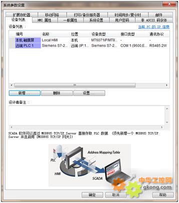

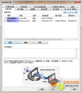

连接好外部接线后,开始建立HMI文件,首先建立主屏文件,系统参数中设备清单如图1-3所示。
图1-3

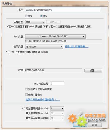

因主屏HMI 1的COM2与PLC通信,所以应设置“本机PLC”详细通信参数,此处设置为SimensS7-200 SMART PPI如图1-4所示。
图1-4

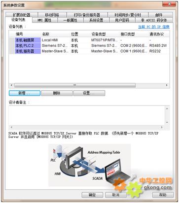

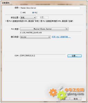

. 因主屏HMI 1的 COM 1用来接收来自从屏的命令,所以必须建立 “Master-Slave Server” 类型的设备,用来设定 COM1的属性,如图1-5所示。由图可以发现 COM 1的通讯参数为 “9600,E,8,1” ,并使用 RS-232 接口。此项参数并不限定需与 PLC 的通讯参数相同,但限制数据位必须为 8。另外,尽可能设定为较快的通讯速度,这样从屏可以较快的读取到 PLC 的数据。
图1-5

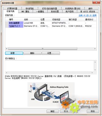

主屏创建好后另存一份,作为从屏文件,只需要将系统参数的设备清单改为图1-6所示。
图1-6

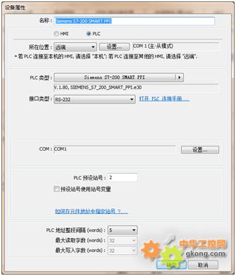

因为从屏HMI 2所读取的 PLC 连接在主屏上,所以从屏将 PLC 视为远程 PLC ,因此在设备清单中需存在“*远程 PLC 1 “,此时所连接的 PLC 为SimensS7-200 SMART PPI。
1. 在设备清单中建立一个新的设备,”PLC 类型”请选择 “SimensS7-200 SMART PPI”, “PLC 预设站号” 需与 PLC 所使用的站号相同,如图1-7所示。
图1-7

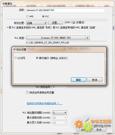

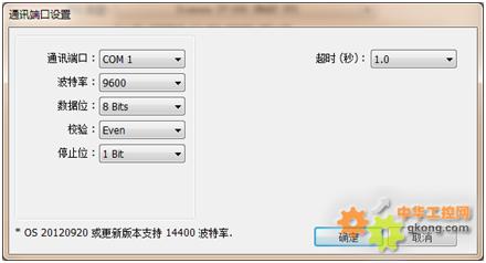

2. 设定正确的通讯参数。此时从屏的 COM 1 是与触摸屏 1 的 COM 1相互连接,并不是与 PLC 直接连接,因此必须忽略 PLC 的通讯参数,而应让触摸屏 2 的 COM 1 与触摸屏 1 的 COM 1所使用的接口与通讯参数相同。因为触摸屏 1 的 COM 1使用 RS-232 接口,通讯参数为 “9600,E,8,1”,所以触摸屏 2 的 COM 1 也需依此参数设定,参考图1-8所示。
图1-8
3. 因为触摸屏 2 视 PLC 为远程 PLC ,所以需选择 “所在位置” 为 “远程”。并选择使用 “串行端口” 的方式连接远程触摸屏(即触摸屏 1 ),如图1-9所示。

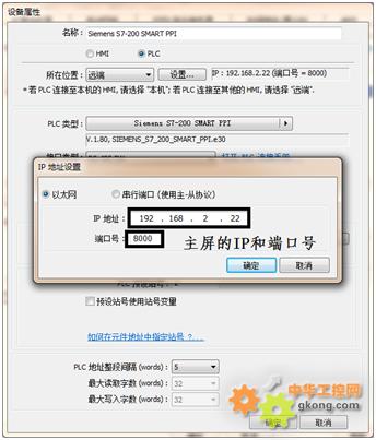

将PLC所在位置改为远端,点击“设置”选择以太网设置好主屏的IP地址和端口号,如图2-3所示。
[CENTER]图2-3
[/CENTER]
