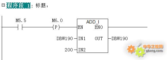

300plc DBW加法不执行

发表于:2018/12/7 9:09:00
换成MW好了。

发表于:2018/12/7 10:36:08
PLC-hmi
在
2018/12/7 9:09:00
换成MW好了。
如果使用相对地址,你需要首先使用OPN指令开启DBW190所在的DB块,否则你需要使用类似DBx.DBW190这样的绝对地址。

发表于:2018/12/7 11:41:04
有DB1的块。 建立到DBW200

发表于:2018/12/7 11:57:11
db1.dbw190

发表于:2018/12/7 12:09:17
记得DB块也要下载

发表于:2018/12/7 14:04:17
下载了
