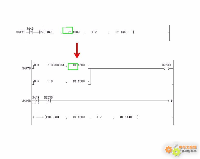

新机有一台机器使用松下FP2的PLC,有一台电脑不知道硬件哪里有问题(软件交叉证明了没问题),图像检测的程序经常是在运行中停止运行,然后PLC就报警。Error灯亮红红。
目前的方法是先把电脑重新启动,再把PLC启动把机器复位。
因为购买新的电脑要仨个月后才采购回来。
能否修改PLC程序,让电脑错误时不再PLC报警。因为机器启动复位需要十分钟。一天两三次复位,这会影响机器的利用率。
当电脑报警时,关掉电脑程序重启就行,PLC不受影响。
具体在怎么搞?请高手举个例子?

22204
fireray
文章数:3673
年度积分:589
历史总积分:22204
注册时间:2009/7/29
发表于:2018/12/7 16:21:23
电脑与plc是信号线连接好办。但是接触到一般都是通讯连接,那么只能改程序,改程序前一定先做备份,改不好可以恢复。

11720
nbnbnb1979
文章数:2370
年度积分:723
历史总积分:11720
注册时间:2011/2/18
发表于:2018/12/7 17:01:26
回复 #5楼 PLC-hmi
据说修改避开这错误信息不复杂。

11720
nbnbnb1979
文章数:2370
年度积分:723
历史总积分:11720
注册时间:2011/2/18
发表于:2018/12/10 11:14:15
已经修改成功,电脑有问题,发出错误信息,就搞电脑(重启动),不要牵扯PLC。
