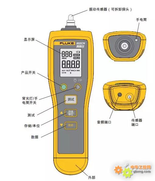

802CN 产品外观指示▼

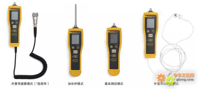

四种测试模式▼
操作示意图▼
