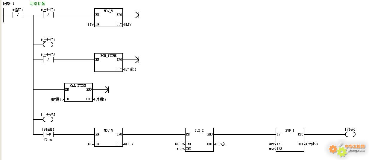

用西门子200 smart这样写,程序无法执行,有没有熟悉的大侠指点一下

用三菱和合信PLC写这个程序, 都能震荡的起来,时间参数也能正常读出。 不知道为何西门子200 smart就没办法执行。循环一直常ON,无法振荡

第三行加个UP试一下

我写的 常闭+输出=UP 不行嘛?

。。。。。。 干嘛都挤在一个网络 ? 这不科学 。

这是什么程序
