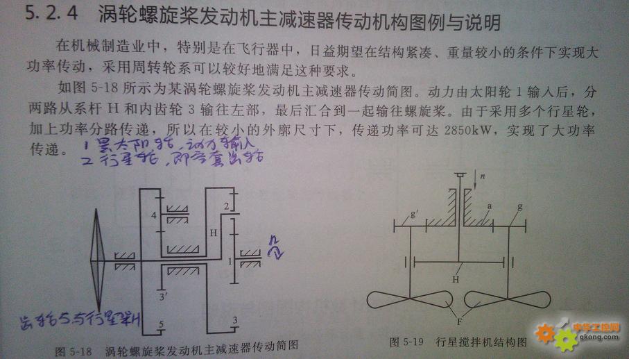

这个螺旋桨发动机减速器,是个行星轮系。
有几个问题:
1,齿轮5是内啮合齿轮,它与行星架H(书上文字说是系杆)是固定连接的吗  ?lun
2,齿轮3是内啮合齿轮,它与齿轮3'是什么关系,都是固定连接到一个轴上 ?
然后这个轴的几何轴线与H是重合的吗 ?
3,动力从齿轮1输入,齿轮1是太阳轮;
4,2是行星轮,是空套齿轮;
5,我认为齿轮4有自己的固定轴,仅仅是自转,所以不是行星轮,是不是 ?
我是自学的机械,搞的是电子和软件。
谢谢大家抽空看帖!谢谢!
没看到图片,再传一次。

“齿轮4有自己的固定轴,仅仅是自转,所以不是行星轮”,图上显示的很清楚,我认为是对的。
“2是行星轮,是空套齿轮”,应该是的。
“齿轮3是内啮合齿轮,它与齿轮3'是什么关系,都是固定连接到一个轴上”,是同一个部件,但该部件上有两个齿轮,3'是外齿轮,3是内齿轮。
“齿轮5是内啮合齿轮,它与行星架H(书上文字说是系杆)是固定连接”,从图上来看,是固定连接。
以上看法供参考。

行星轮系分为动轮、行星轮、定轮,内齿圈为定轮,中间那个为动轮,二者之间啮合为行星轮
