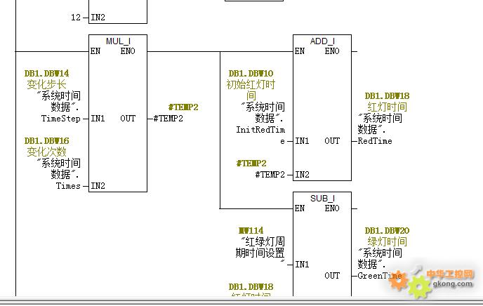

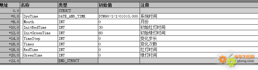

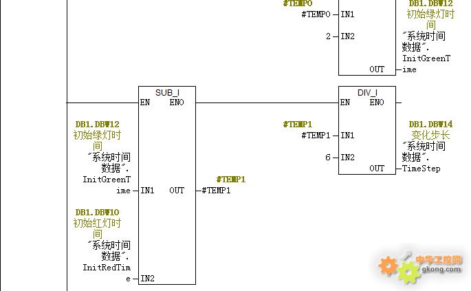

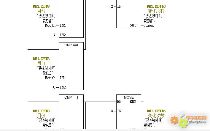

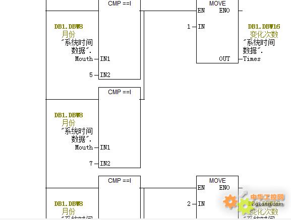

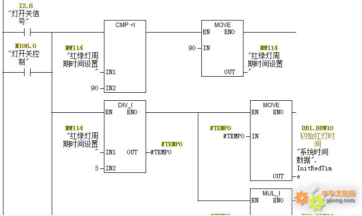

如图,求解这些程序是什么意思,详细的算法是?

程序用到移动指令MOVE 比较CMP 其余的就是加减乘除运算。
这些指令在软件里有详细的用法介绍 点指令按F1。
再有就是临时数据!DB数据。
调用了系统时间!
慢慢研究下 自己弄明白不难!
