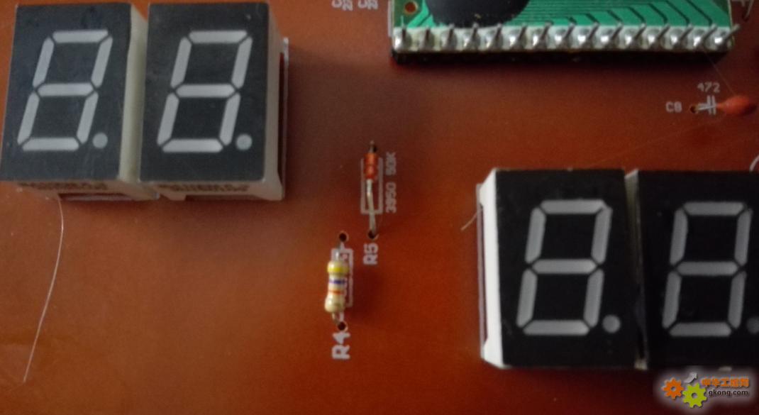

今天有时间将家里购买了一年多的数字钟拆开调整温度误差(一直是偏低3℃)。
拆开观察后发现R5是热敏二极管测量温度用,R4是温度基准控制,于是将R4一端串联一个100KΩ的可调电阻,等焊接冷却后上电调整与环境温度相同。

用的时间长了,电阻值变化了吧

这个可调电阻应该在调节好好测量阻值用同样固定阻值电阻更换

27度,很热呀

27度,很热呀
在广东
