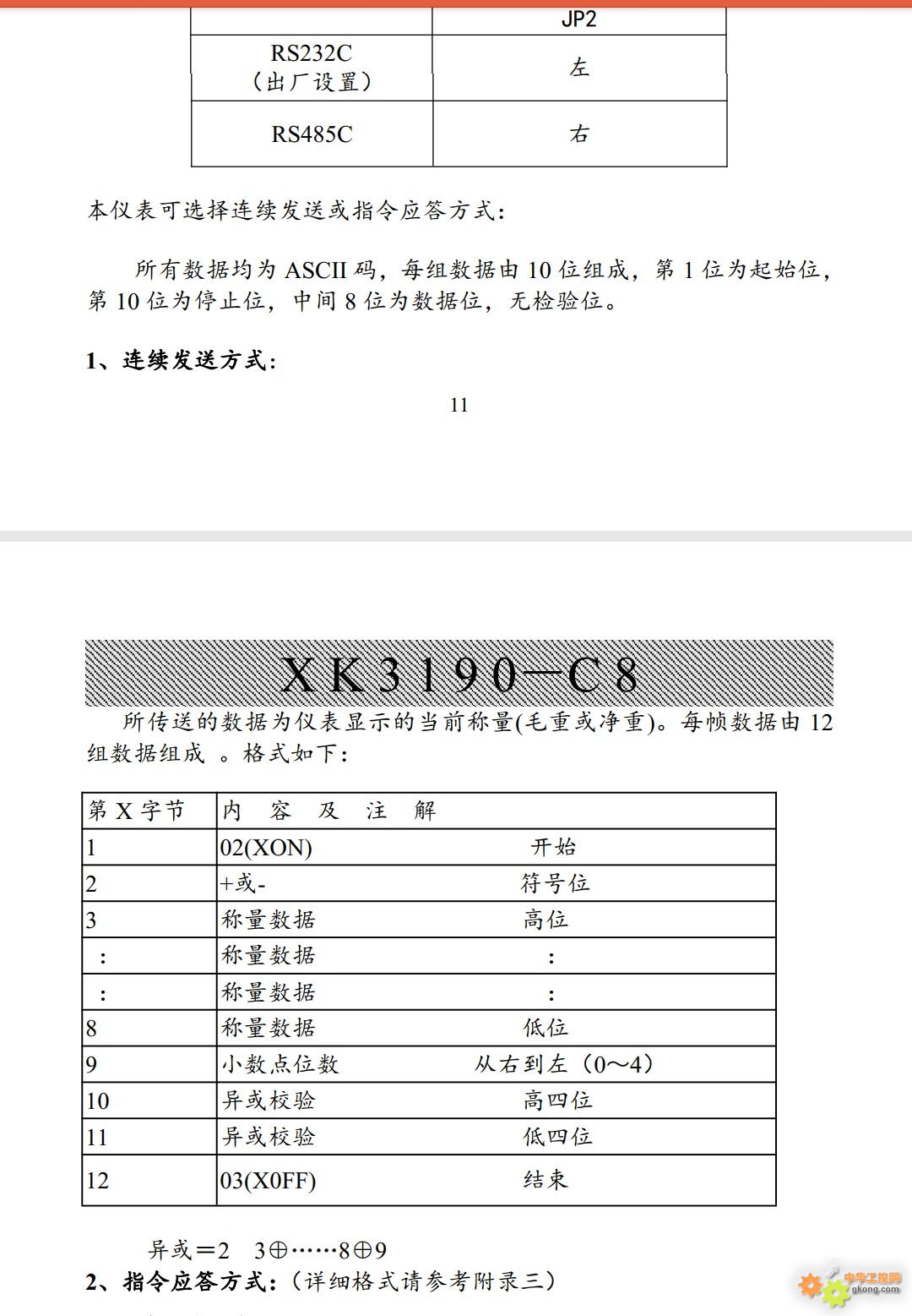

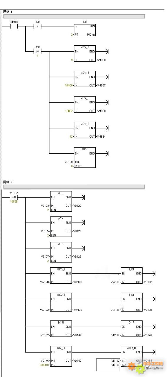

求各位前辈指点,西门子S7-200与仪表的自由口通讯不上,帮忙看看程序哪里出错了!万分感谢!

小弟新学,这个程序多半是仿的!还有个疑问,仪表数据帧的整数位和小数位是那几位怎么区分?希望高人指点。

这个仪表主动给PLC发送数据吗?我没看到你PLC程序中有发送部分啊!只是接收啊!

称重仪表连续发送方式,PLC不用发送数据,只管接收

是的,plc只负责接收,但是通讯有问题,求高手指点

找个串口调试工具软件 加线缆 直接用电脑接收发送看能否有数据
