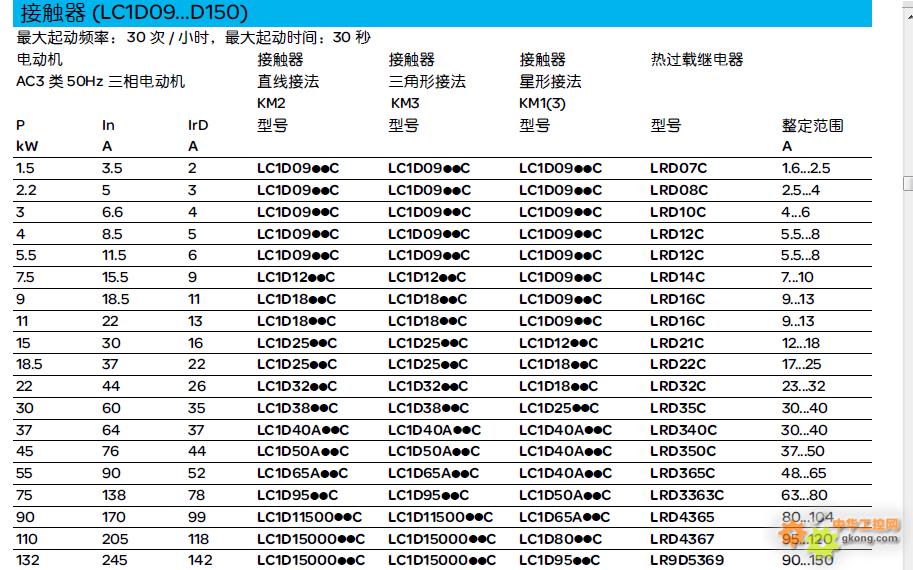

求教各位大神:
现有90KW220V三相电机准备采用星角降压启动,对于接触器与开关选多大合适?线该用多大的?用铜板会比线好吗?该采用多大的铜板?

90KW电流在170A左右,没必要用铜排(铜排加工困难啊)

施耐德

三角形运行接触器用D150足够了,封星接触器用D90足够了

你确定吗?人家是三相220V电机。

90kw/220V=170A? 好象不止了吧?
应该在300A左右表情,这电机不是国产的?还是要到日本去使用?

90KW220V三相电机?在380V的工况下,你的电机是Y接?还是△?

也是挺怪,三相220V难道不国内的?这样的话星点接触器用250A,角接触器用400A的吧。

根据楼主的题目条件,估计电机是发国外的,不能按照国内三相380 的来选型
